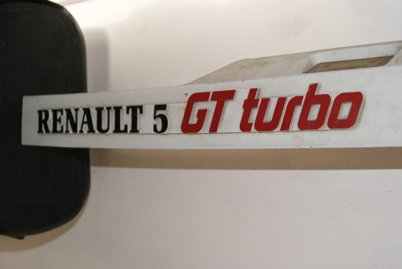

Bonjour
est ce que quelqu'un à une technique pour refaire le monogramme "Renault 5 GT Turbo" vraiment nickel?
http://www.leboncoin.fr/equipement_auto/218608405.htm?ça=22_s
je sais pas si ça peut interesser, mais perso je crois que je vais me laisser tenter et je vous tiendrais au courant car j'ai passer énormément de temps et d'argent sur se fichu monogramme

J'ai refait le mien pour....0€ :king:
On va prendre l'exemple du "gtturbo" seul. Il suffit de peindre l'intégralité de ton monogramme en rouge (noir pour les GT rouges qui sont un cas à part :langue: ) Laisse sécher, et masque les lettres. Pour ce faire, j'ai en fait scotcher un papier dessus le monogramme de façon à ce que rien ne bouge. Puis à l'aide d'un crayon à papier j'ai colorié le tout sans déchirer le papier, en appuyant légèrement, ce qui permet de faire ressortir les contours des lettres. Tu retire le tout et découpe au ciseau tes lettres, que tu place ensuite sur ton monogramme.
Ensuite, tu peint tout de la couleur de ta voiture (au pistolet c'est le top, sinon, à la bombe), tu démasque et voilà. Finalement, le plus chiant c'est le positionnement du scotch sur les lettres.
Pour le monogramme "renault5" même principe, en changeant les couleurs et Voilà. Pas de pinceau ou autres, aucune trace nulle part ;)
Petite précision sur ma technique Flo, je ne masque pas avec du scotch, mais avec des étiquettes que les gamins colle sur leur cahiers. De cette façon, pas besoin de scotch puisque autocollantes, et légèrement plastifiées pour ne pas devenir poreuses et permettre à la peinture de passer ;)
Le scotch permet juste de colorier les étiquettes de façon à ce qu'elles ne bougent pas. Samedi lors de la virée, si j'y pense je prend une photo et la met sur le forum pour que tu voit mon résultat. Et si tu ne veut pas attendre jusque là, regarde l'avatar de "doudou-turbo", c'est mon monogramme, mais je sait pas si on y voit bien ++

c'est exactement ce que j'ai fait quand j'ai essayé à la bombe mais la peinture arrivais à des endroits à passer legerement sous le scotch pourtant c'était du 3M et donc la coupure n'était pas net entre les 2 couleur... :triste: apparement je suis pas douer pour ça !

Sinon, pour ton blanc.
Tu peins le GT TURBO en rouge et le Renault 5 en noir (3 couches).
Une fois sec, tu peins le GT TURBO "rouge" et le Renault 5 "noir" avec du blanc (2 couches).
Une fois sec, tu ponces avec une câle bien à plat, avec du papier très fin les écritures.
Le Renault 5 noir va apparaître ainsi que le gt turbo rouge, tout en laissant le fond blanc.

J'avais testé cette technique mais il faut vraiment que tes monogrammes soit super plat , le mien était déformé du a un blaireau qui l'avait retiré ou essayer de le piquer . :colère: :colère:

Moi j'ai acheter le mien, une repro en résine sur le leboncoin (60€).
Sinon sur le org, il est à 15€ mais brut.
