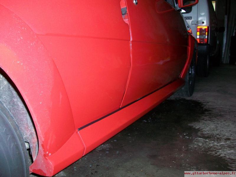

Ici et nulle part ailleurs, le mode d'emploi pour un collage [clignote]SANS[/clignote] bulles des bandes latérales de GTturbo :king:

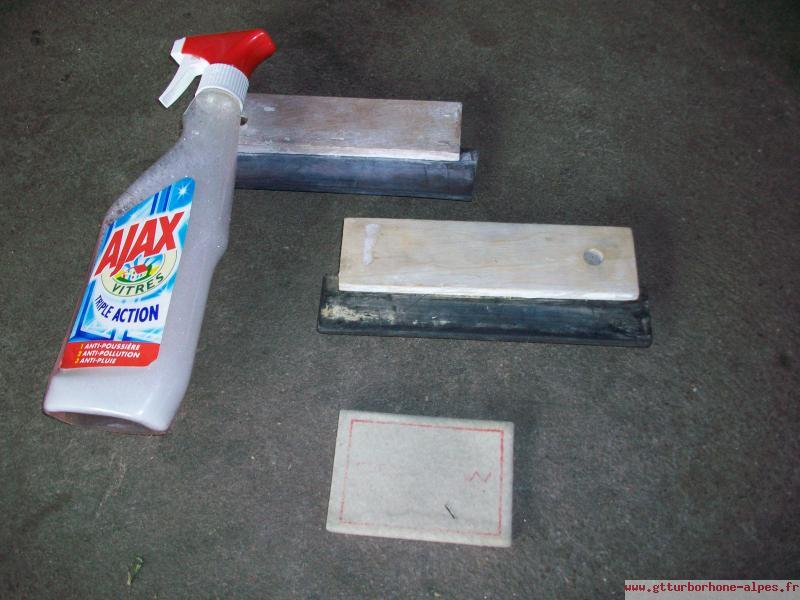

première étape, les outils:
-un cuter+un mètre pour les découpes,
-un "pschit pschit" pour laver les vitres avec un mélange d'eau et liquide vaisselle,

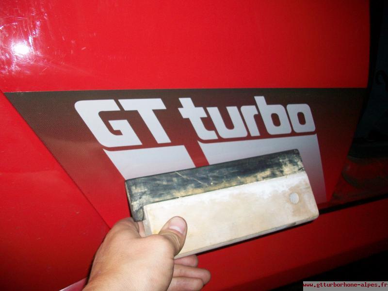

-une maroufle de tapissier:
-une éponge
-éventuellement un sèche cheveux
-les bandes latérales :langue:

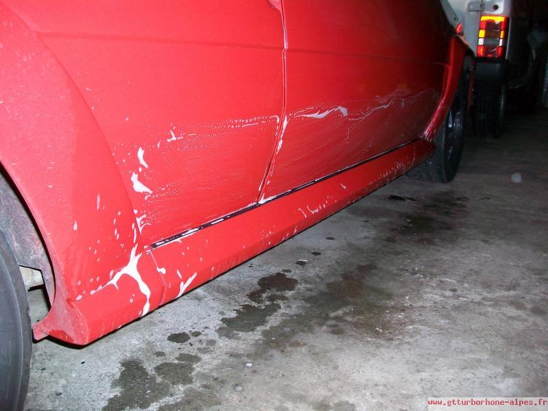

1- retirer les vieux autocollants si vous en possédez et ensuite, dans tous les cas, laver de façon à dégraisser la carrosserie avec le mélange eau/liquide vaisselle :
2 - Essuyez la carrosserie afin d'avoir un support le plus propre possible :
3 - Prenez vos mesures pour avoir les autocollants à la longueur désirée
4 - Humidifiez la carrosserie ET l'autocollant de sorte à pouvoir ajuster au mieux la bande adhésive

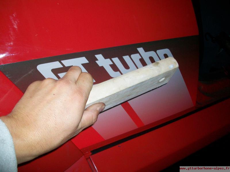

5 - Lorsque le positionnement optimum est réalisé, chasser (pas au fusil amis chasseurs lol2 ) mais avec la maroufle les bulles d'air. Effectuer un mouvement de bas en haut très délicatement sinon la bande va bouger

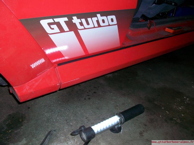

6 - Pour déceler les bulles les plus discrètes, il peut être de bonne augure d'utiliser un éclairage mettant en évidence les différents défauts :
7 - Essuyez au fur et à mesure avec un chiffon sec l'excès d'eau qui se retrouve chassé de dessous l'autocollant. Pour parfaire le travail et faire en sorte que la prise de l'autocollant s'effectue plus rapidement, vous pouvez, à l'aide d'un sèche cheveux, chauffer les bandes.

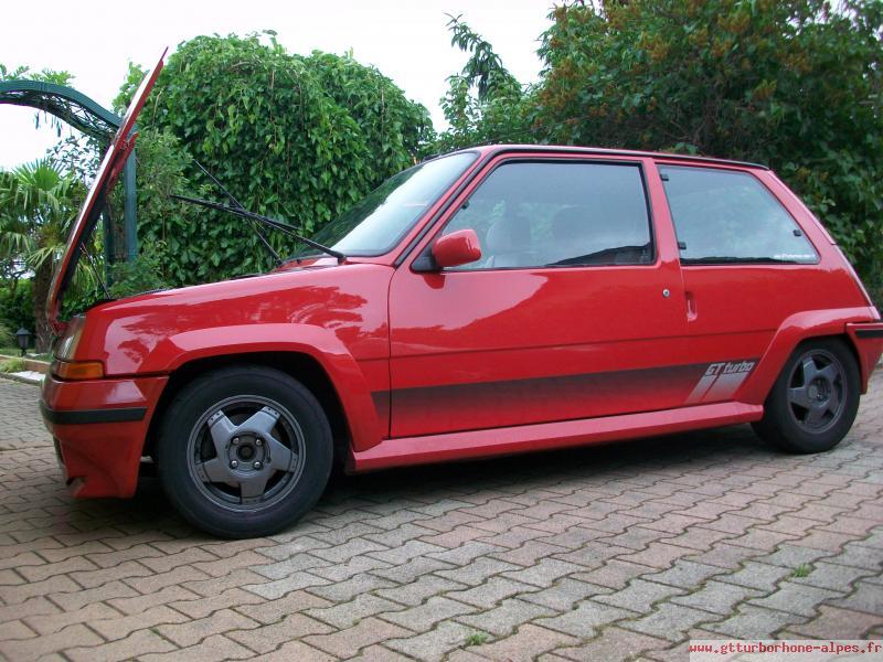

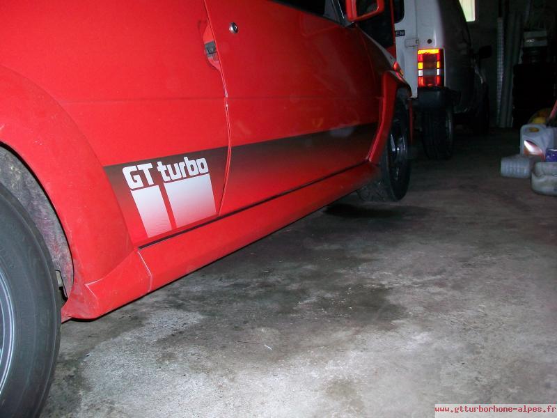

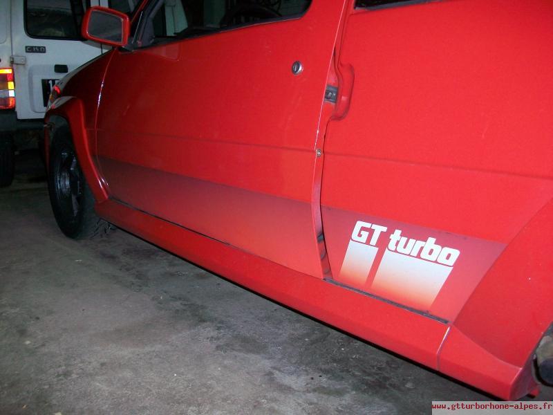

Le résultat:
EDIT DU 15/05/20 : il est plus joli d'aligner l'autocollant sur le pli de la portière. Il reste une petite bande en bas de la porte mais ça reste plus discret ainsi.
