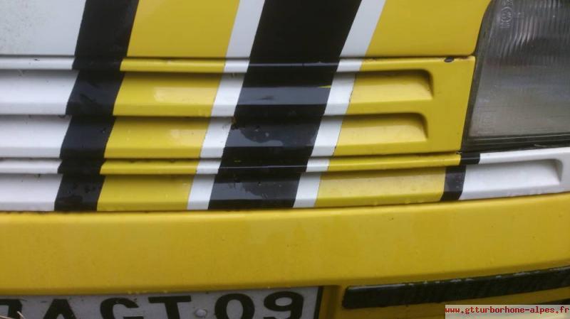

Salut les potos, j'aimerais savoir comment réparer les 2 pattes de fixations de nos calandres et notamment un coin cassé.
Quelle sont les meilleurs méthodes ? Résine ,colle, mastique ?
je vous fais les photos cette après midi .

De mon avis, pour avoir quelque chose qui tient dans le temps et qui est solide je serais plutôt d'avis de poser mat de verre + résine (une bonne préparation propre, avec un support de la forme qui va bien s courbure, ou un moule). Le mastique c'est bien mais ça a ses limites... je ne pense pas que ça tiendra correctement. Et la colle bofff

mat de verre et resine ça ne collera pas directement sur le plastique , faut passer un primaire plastique ou tu repares a la colle pour pare choc : perso j'ai vire le losange sur la calandre , colle pare choc , depuis 14 ans et ça tient

OK parce que par rapport à la pièce en question il y a un peu de force dessus quand même. Donc la colle fera l'affaire ?

oui on refait même des fixations de pc avec , mets une photo de ta calandre
