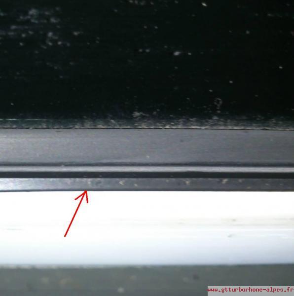

Je cherche un tuto pour coller un pare brise . En faite je me demande s'il faut clipsé l'enjoliveur ( le joint de finition sur le contour en plastique et coller tout l'ensemble sur la caisse ?
Comment fixer le plastique qui va autour du pare brise ? Emboitement ?

l'enjoliveur se clipse ;)

tu as un tuto la https://www.forum-super5.fr/index.php?/topic/9953-d%C3%A9pose-et-repose-du-pare-brise/
en plus mettre du ruban de masquage tout le tour de la baie en cas de debordement de la colle c'est plus facile pour nettoyer
le porte enjoliveur se clipse sur le pare brise , apres ecrasement de la colle il doit être a fleur de la baie et centre , nettoyer la colle si debordement , l"enjoliveur se pose apres sechage de la colle
l'ideal c'est d'avoir deux ventouses et une sangle pour le maintenir le temps du sechage

ayant une formation pro sur la pose des pare-brise et pour avoir foiré le montage du miens (poser avant ma formation)
L'Enjoliveur de finition extérieur se met avant d'avoir mis la colle
Il sert à ne pas trop écraser le pare-brise si on le met pas avant comme dans mon cas j'ai écraser le bas un peut trop et du coup le joint est imontable

c'est plus facile a monter avec , mais si tu le mets en même temps y a des chances que ça fuit et si trop de colle il sera indemontable sans le peter :vieux:

ok mais alors comment tu sais si tu l'enfonce trop ou passer ?

nico66 a écrit:ok mais alors comment tu sais si tu l'enfonce trop ou passer ?
la partie exterieure du porte joint doit être a fleur de la baie
