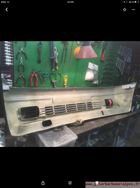

Salut alors pour les anti brouillard je ne pourrais pas te dire Désolé par contre est ce que tu peux nous en dire un peut + sur la qualité du parechoc de chez kusto ? les fixation tombe bien etc ... ? et quelque photo stp ?

Pas de problème je vous envoie des photos ce soir.
Je n’ai pas encore monté le pare choc mais la qualité est pas mal. Pare contre c’est léger. Va pas falloir se prendre trop de trottoirs.
Idem la grille phase 1 se monte bien. Je vous envoie ça ce soir.

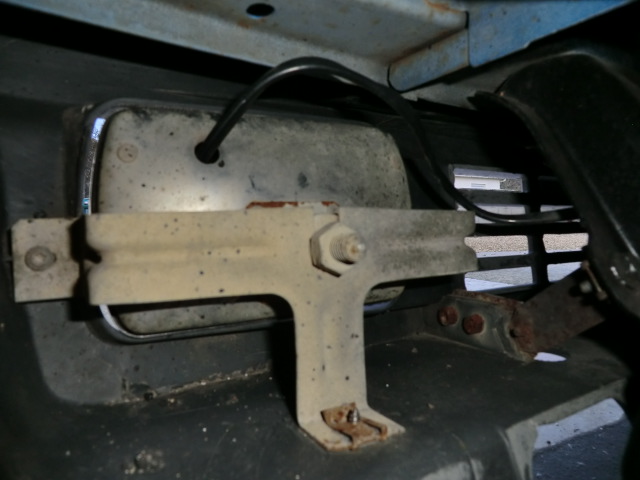

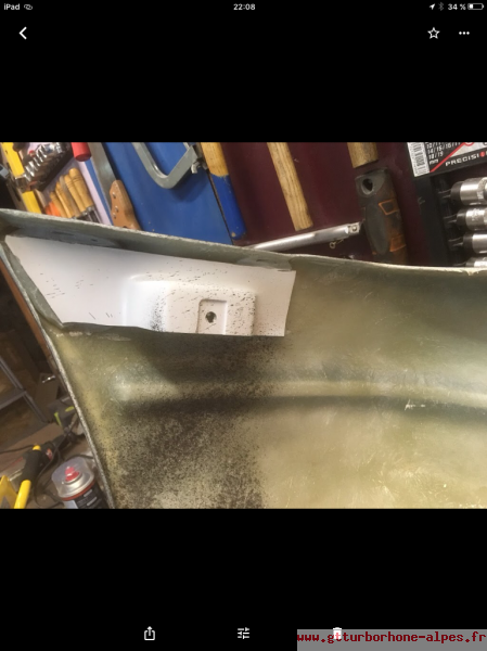

Messagepar coyote16 » 22 Janvier 2019, 16:52
Voilà le montage phase 1
j'ai peux être des AB, si tu en cherches ++

Re: Anti brouillard phase 1

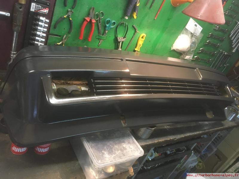

Messagepar juju13 » 22 Janvier 2019, 17:04
Ah ok je comprends mieux. Merci pour la précision. Quand tu achètes un pare choc kustomorphose tu n’as pas ces pâtes de fixation.
Comme j’ai pas ces pâtes je vais sûrement acheter des AB qui se fixent par le dessous. Merci pour ta proposition. :respect:

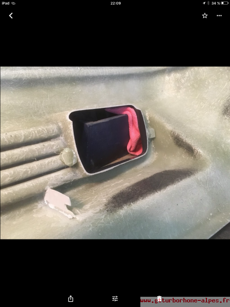

Aller hop quelques photos

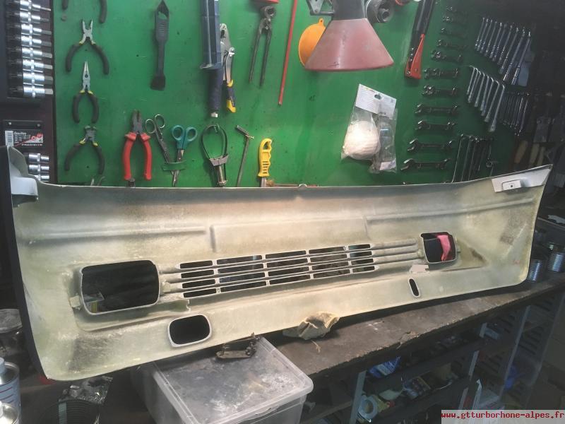

Messagepar juju13 » 22 Janvier 2019, 17:09
Et voilà pour le côté face.

Messagepar coyote16 » 22 Janvier 2019, 17:11
il ne te manque pas grand chose pour être en origine
juste les pattes, le reste c'est de la visserie

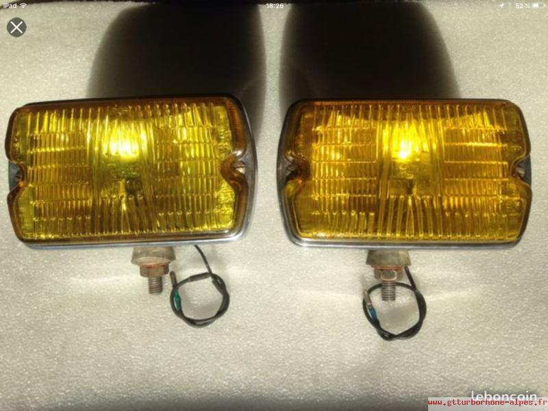

Je pensais prendre des cible comme ça

Messagepar coyote16 » 22 Janvier 2019, 17:31
Ok d'accord
Tes cibié sembleht correct ++

Messagepar nico66 » 22 Janvier 2019, 18:48
Super merci pour les foto bon c'est vrai que ça va être moins solide que d'origine mais du coup tu gagne du poids :crazy: et tu gagne de l'argent car pour en trouver d'origine c'est mission impossible ou alors les mec se touchent
Est ce que la calandre a les 2 grosse patte de fixation ?

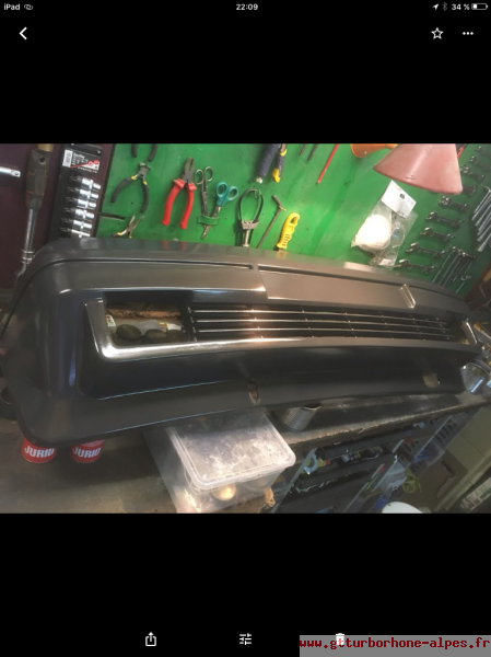

Messagepar simca.rallye2 » 22 Janvier 2019, 19:19
ça sera plus visible comme ça :

Messagepar juju13 » 22 Janvier 2019, 21:40
Oui la calandre a bien les pâtes de fixation.
Voilà ce que ça donne une fois peint en gris 612.
Contrairement à l’origine j’ai utilisé un verni brillant.

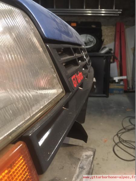

Messagepar simca.rallye2 » 23 Janvier 2019, 11:53
Peux-tu tenter d'utiliser le logiciel du forum pour mettre les photos ? Merci

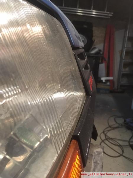

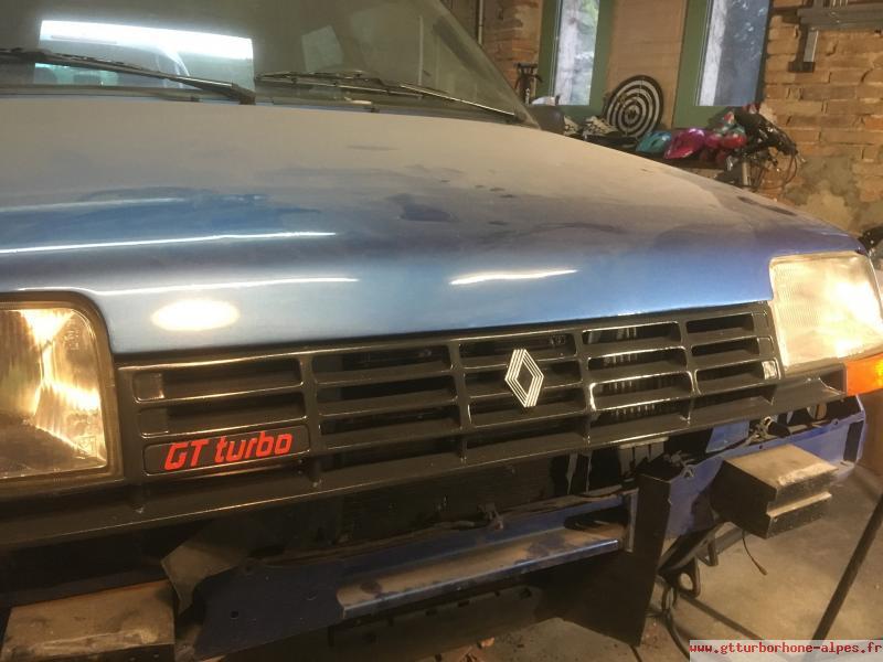

Aurais-tu une photo de biais stp ? On avait eu des retours que la calandre Kustomorphose était plate au lieu de légèrement bombée et n'épousait plus la forme du capot.
simca.rallye2
Messages: 1483
Localisation: Mâcon - 71

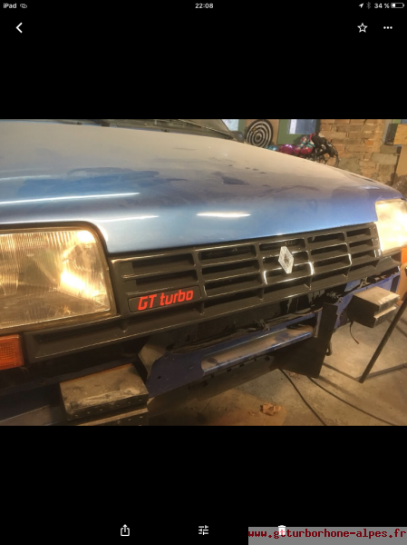

Messagepar juju13 » 24 Janvier 2019, 05:45
Bonjour à tous
Mes photos de téléphone se chargent à l’envers bref c’est pas simple.
Quelques photos de l’alignement de la calandre. Perso je trouve que ça tombe plutôt bien. Je vous laisse juge
