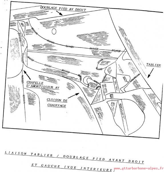

Ayant enfin fini, plus que quelques détails, de restaurer ma gt phase 2, me voilà de nouveau avec un nouveau projet car demain je vais en chercher une 2 ème en phase 2 également afin d en faire une plus pour jouer sur piste.
Avez vous les doc techniques des modifications apportées sur le berceau moteur et sur la caisse par Renault sport lors des rallyes d'époque.
Merci d'avance car je n'est pas trouvé en cherchant seul.
Merci de vos retours
Gauthier

Messagepar 122B » 03 Mars 2019, 07:35
pour le berceau a chaque jonction tole tu fais un cordon au mig de 1 cm espace de 2 cm

Messagepar Tugai » 03 Mars 2019, 22:26
Tu as plein de façon de renforcer un train avant ainsi que berceau déjà comme dit souder l’es jonction du berceau , tu peux aussi souder deux barre en travers pour faire une croix au milieu du berceau , tu peux aussi renforcer les triangles type groupe À . Tape sur Google triangle renforcer par exemple ou berceau renforcer de gtt dans imagines il y a de quoi faire pour te donner des idées .

Messagepar Oliv2324 » 04 Mars 2019, 11:57

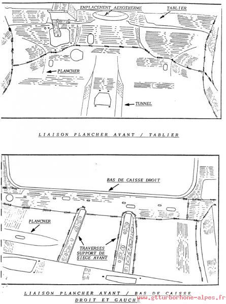

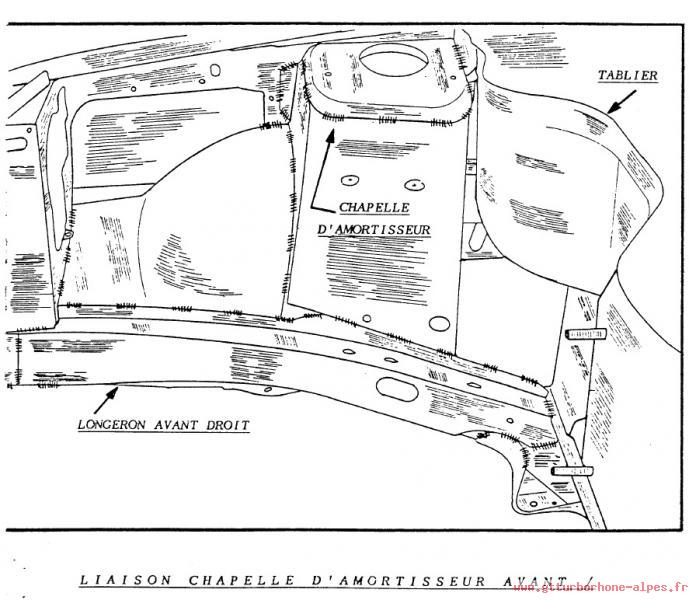

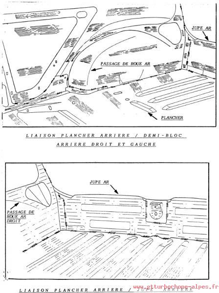

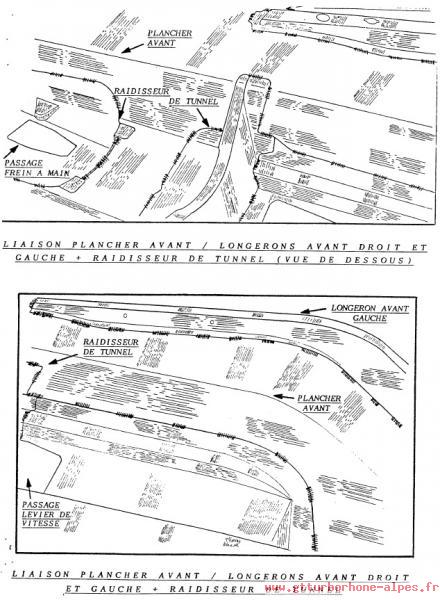

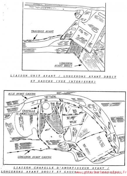

prépa groupe N tirée de la doc du Simon racing à l'époque.

Re: Quelle modification berceau et caisse ?
Messagepar Oliv2324 » 04 Mars 2019, 19:58
Cette prepa c'était pour des Gr N donc dedié rallye. Pour le circuit il n'y a peut être pas besoin de tout. Demandes a Jeje le specialiste piste comment il prepare la sienne ou ce qui lui semble necessaire ;)
Messagepar Tugai » 04 Mars 2019, 22:21
Pour ramener mon petit grain de sel car je suis aussi piste , moi j'ai souder ma caisse pour rediriger au Max la caisse mais je pense je ferais pas tout comme groupe N car sur piste ou route on a pas les contrainte du rallye ni course de côte on va pas faire des saut en voiture ni rien , mais par contre plancher fixation de siège , et tout ce qui est compartiment moteur ainsi que joue d aime et berceau je trouve sa obligatoire
