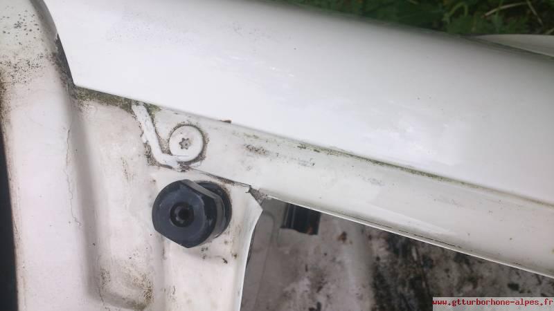

Autre question est-ce que certains auraient des photos de la caisse au niveau baie de pare-brise et face avant avec ailes vissé, car je me demande comment mettre l'écrou pour visser l'aile.

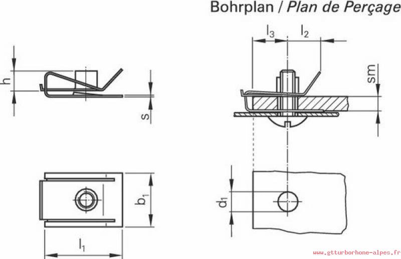

Autre question est-ce que certains auraient des photos de la caisse au niveau baie de pare-brise et face avant avec ailes vissé, car je me demande comment mettre l'écrou pour visser l'aile.tu mets un clip prevu pour la vis tole

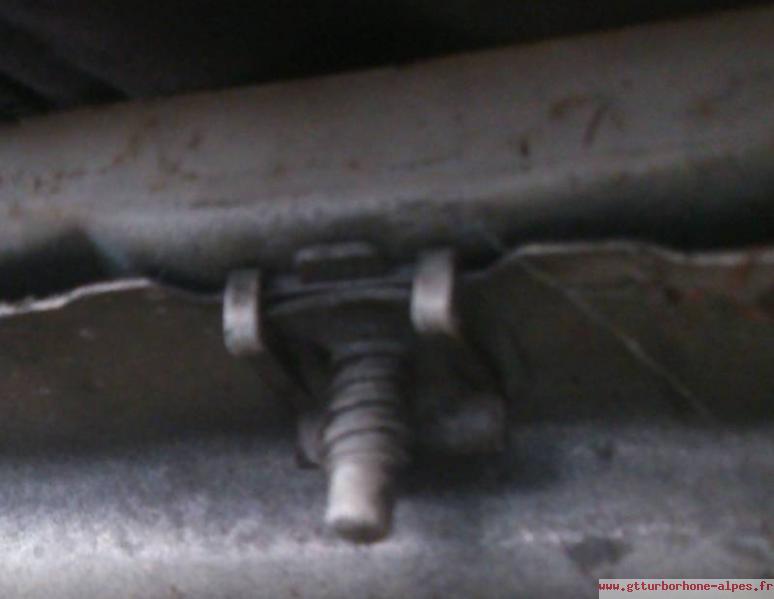

L’agrafe tu fais comment pour la mettre ?

Messagepar 122B » 29 Avril 2019, 05:45
l’agrafe tu la glisse sur la tole , ça ressemble a ça

Ok pour l'agraphe, mais tu fais comment au niveau de la baie de pare-brise et du phare ?

Messagepar 122B » 02 Mai 2019, 18:29
tu la tiens a la main par dessous et tu visses ou tu mets des ecrous cage rond
