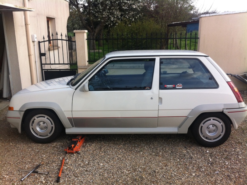

Je refais ma phase 1 en blanc panda
Combien en faut il en quantité ? ?
Pouvez vous me confirmer la teinte du gris sur le kit elargisseur et pare choc

Couleur pare choc et elargisseurs : gris 612

C'est pour avoir la même gt que la photo

structurant en pot oui ça existe
caisse blanc 348 en brillant direct 2 kg pour être large
pare choc et kit blanc 384 ou 347 en mat 500 gr
Re: Teinte svp
Messagepar coyote16 » 01 Septembre 2020, 14:00
122B a écrit:structurant en pot oui ça existe

Ah ben non du coup, lol, j'ai pensé gris 612 comme la mienne en fait mais pas phase 1 comme la tienne... désolé! :fessee: Donc faut écouter 122b! lol2

bumper paint APP , faut voir avec ton fournisseur peinture si compatible
