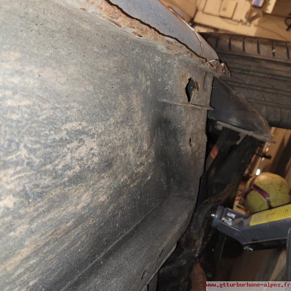

Salut l'équipe!
J'ai eu enfin la bonne idée d'enlever les bas de caisses... qui étaient collés au silicone... et bien dessous choucroute bien sûre!
A cette endroit des bas de caisse cela ne me dérange pas car je sais que cela est réparable, mais en regardant de plus prêt suis tombé sur un ti trou qui est devenu grand.
J'aimerais savoir la gravité des dégâts. Si c'est réparable à cette endroit?
Merci!
Roulios76

réparable oui
tu peux reboucher le trou si tu et sur de la tôle
âpres un bon décapage soudure a l'étain,pour reboucher le trou
âpres chacun sont truc l’étain et mieux que le mastic,il et plus souple l’étain

Merci pour ta réponse, je craignais que ce soit le longeron à cette endroit là. Demain je vais voir un carrossier pour faire un devis.

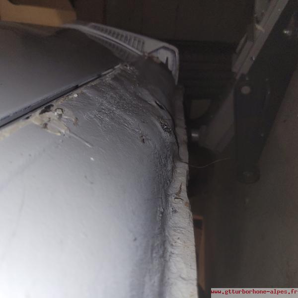

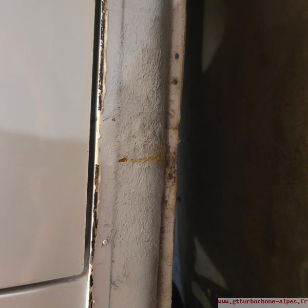

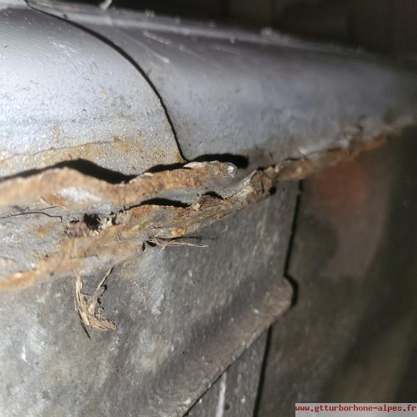

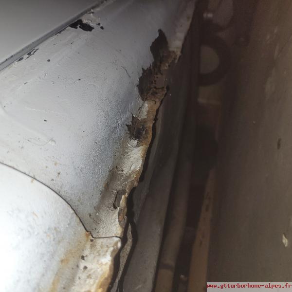

Messagepar Roulios76 » 28 Septembre 2024, 13:10
Oui il veut sabler pour vour l'étendu des dégâts et repartir sur une base saine.
Voilà plus en précision.
Donc on voit bien la choucroute,il y en a des 2 côtés.
Les renforts sont perforés par la corrosion de chaques cotés à l'avant sur un diamètre de 5 cm sans avoir gratté plus loin.

Y’a pas grand chose je trouve, faudrait tomber le bdc pour voir comment c’est derrière.

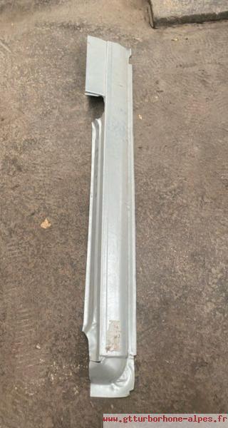

Sinon j'ai trouvé des bas de caisse neuf en tôle comme celui ci:
Est ce qu'il y a une différence entre super 5 3 portes et nos gt turbo?

c'est pareil pour toutes les 3 portes .par contre faut ressouder le pions pour les agrafes de bas de caisse ou mettre des rivets .ah mon avis y a des surprises derrière la choucoutre .

y'a une contre cloison derrière le BDC, tôle basique, facilement réparable si elle est trouée ou rouillée ;)

J'ai vu sur un site qu'il vendait les 2 parties. La contre cloison et le bas de caisse.
