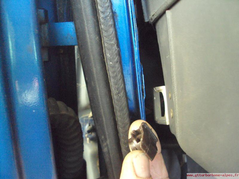

Dans la suite du remontage du tableau de bord,j'ai les deux fixations latérales sur les montants de la caisse cassées .
J'ai recherché sur internet,et trouvé deux pistes :
En Angleterre prix correct mais vu la situation ,j'ai peur du délai;
En France sur un site "Racing" prix correct aussi mais port astronomique ;
Auriez vous des conseils ,des pistes ,même d achat d'occasion
en vous remerciant pour votre aide
salutations
serge

Re: Clips fixations coté inférieur tableau de bord sur caiss
Messagepar 122B » 16 Avril 2020, 09:21
une photo ou ref ?
Messagepar sergedu13 » 16 Avril 2020, 10:10
oui bien sur :
merci encore pour ton aide
serge
Messagepar gtclés » 16 Avril 2020, 10:15
Messages: 15236
Messagepar sergedu13 » 16 Avril 2020, 10:20
Oui gtclef, ce sont ces deux pièces .
salutations
serge

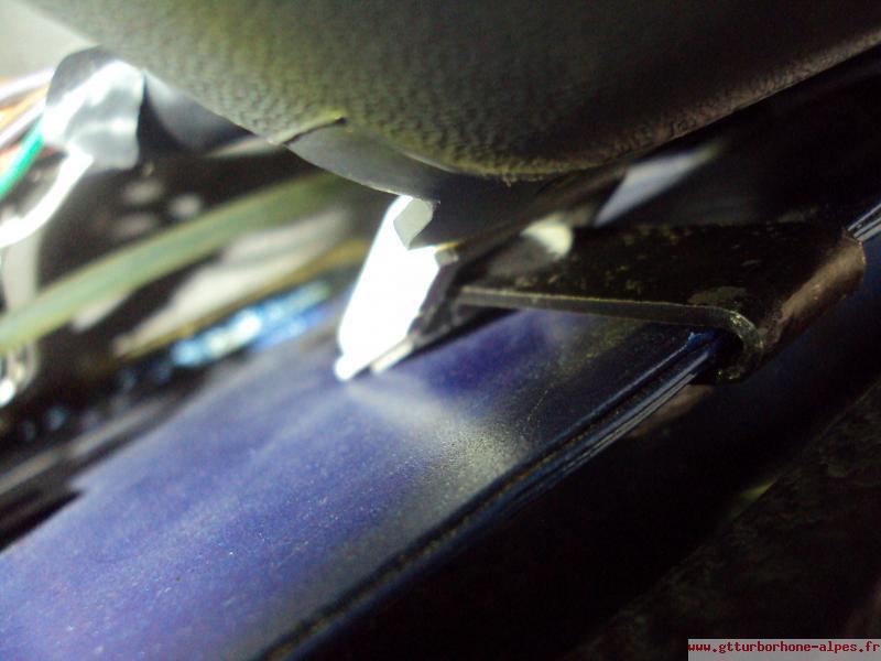

Messagepar sergedu13 » 06 Mai 2020, 15:43
Bonsoir,
Déception,les deux clips neuf cassés net au montage ,je pense plastique trop dur (vieillesse )ou refabrication avec une matière non approprié.
Du coup,plan B ,deux crochets en plat de 2 mm d'épaisseur clipsés sous le joint de porte et qui passe dans la partie crochet du tableau de bord ,impeccable .
Vue par en dessous
salutations
