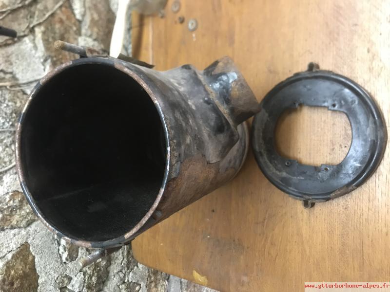

Autant j'ai une petite sableuse, autant je ne voulais pas passer certaines pièces sous ce procédé.
J'ai en rab une boite à air et des pare-chaleurs (turbo/démarreur).
Dans l'optique de les conserver au cas où ces pièces me feraient défaut, j'ai donc entrepris leur restauration.

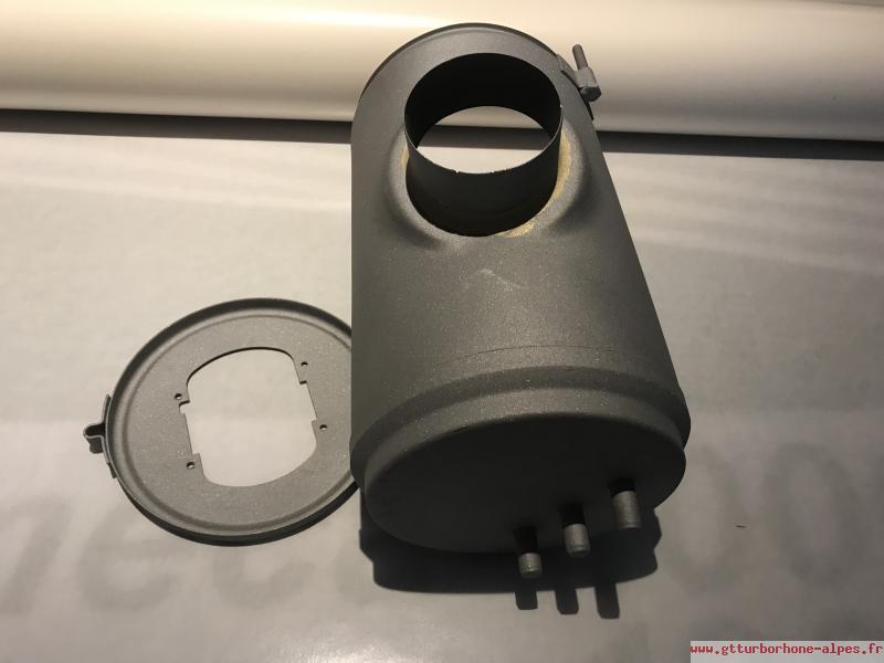

Pour la boite à air, elle est passée à l'aérogommage. Un procédé que je ne connaissais pas trop.
Le résultat est bleuffant. Nickel, lisse malgré l'état de surface d'origine.
Ne reste plus qu'à la passer en peinture.
Avant
Après

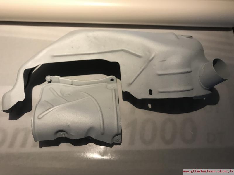

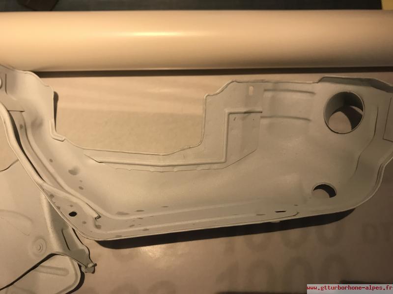

Pour les pare-chaleur, aérogommage et métallisation à chaud en zinc+alu.
On se sert de se revêtement dans le milieu marin.super protection .
Ils n'étaient pas si mal mais peints avec un gris qui commençait à piquer.
Le résultat est vraiment sympa. On pourrait les peindre mais je pense les laisser comme ça.
