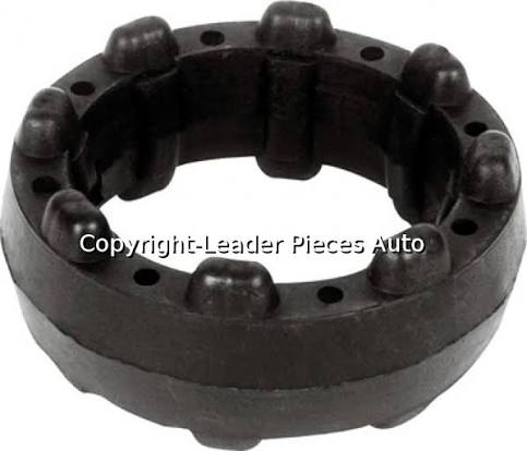

Messagepar Xavraim » 06 Novembre 2025, 08:12
Merci de ton retour et du lien
Quelle difference entre cette butee Image
Et cette butée Image
Avantage et inconvénient
Merxi d'avance
Xavraim
