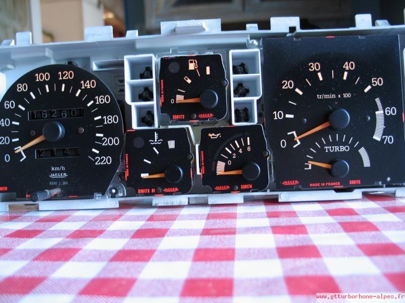

Je me suis imprimé ce tutoriel pour procéder au changement de mes fonds de compteur.
Je me suis dit qu'une version pdf de ce tuto serait intéressante, je l'ai donc faite.
Voilà, en espérant que ça puisse servir à certains.

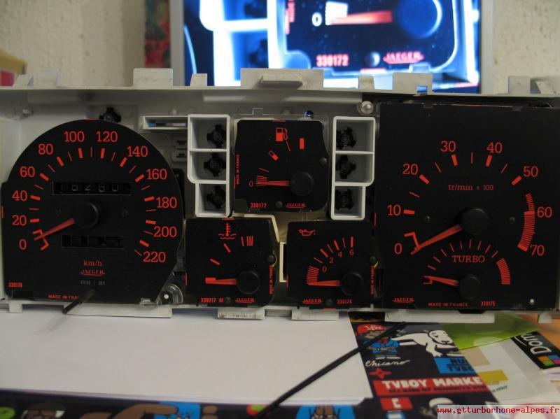

J'ai enfin changé mes fonds de compteur.
Comme plusieurs ici, après remontage, mon aiguille de température d'eau et ma pression d'huile ne fonctionnaient plus.
En y regardant de plus prés, je me suis aperçu que le talon de l'aiguille frotté sur le pourtour du trou qui doit être légèrement plus petit de quelques centième que celui d'origine ; mais cela suffit à empécher l'aiguille de remonter.
J'ai graté un peu avec un cuter pour agrandir le trou à cet endroit là et ça à refonctionné parfaitement.
Pour rappel, nos aiguilles des petits manomètres ne sont pas au centre des trous.
Place aux photos :

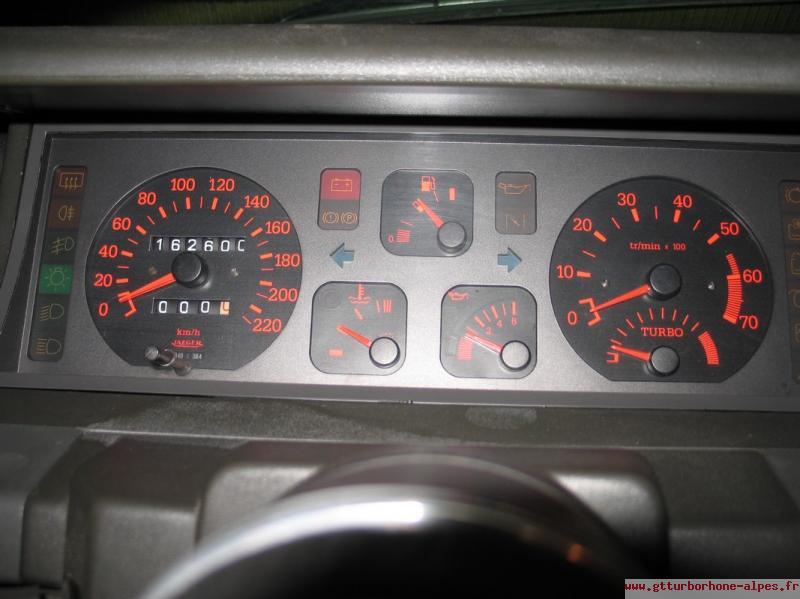

salut c'est bon j'ai trouvé la peinture merci wroumjpgtt , j'ai tout remonté nickel, les aiguilles sont libres, mais j'ai encore un souci que j'arrive pas à résoudre, c'est incompréhensible : :horreur: :horreur: :horreur:
lorsque je mets le contact la jauge a essence descend au lieu de monter et quand je coupe le contact elle reviens bien à zéro :mur: :mur: :mur: :mur:
là perso je patauge complètement, quelqu'un a une idée?
R-one 71
Re: [TUTORIEL] Remplacement des fonds de compteur
Messagepar R-one 71 » 23 Mars 2017, 16:30
bon du coup j'ai été obligé de changer la jauge a essence du TDB elle a du prendre un pete, maintenant ça à l'air de fonctionner correctement. :yeah: :yeah: :yeah:
