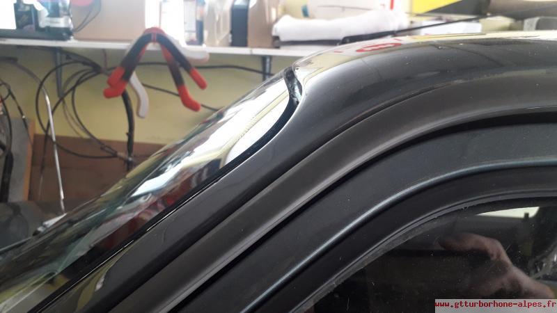

Messagepar turbiste 76 » 02 Juin 2023, 17:32
est ce que ton pare brise ressort par rapport à la tôle autour de lui ?

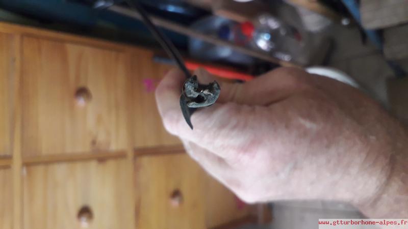

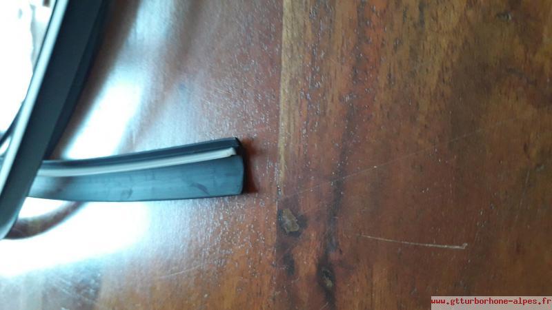

Messagepar DBS28 » 09 Juin 2023, 10:15
Alors oui, le pare brise est bien aligné avec la carrosserie.
Ce que j'ai retiré pour cause de bruit intempestif est l'enjoliveur extérieur.
Le "joint " que j'ai viré ressemble à ça.
C'est en 2 parties . Une sorte de joint qui s'emboîte sur le côté du pare brise, et un second élément qui doit faire verrou.
Voilà où j'en suis

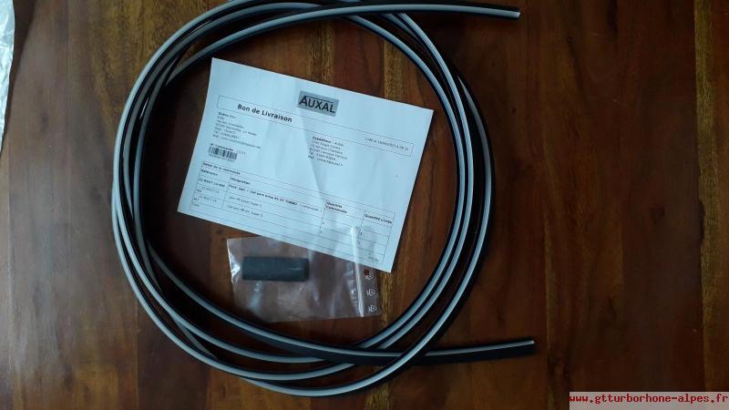

Messagepar DBS28 » 23 Juin 2023, 17:05
Oui, j'ai reçu le precieux joint.
ça ressemble a de la bonne camelote, mais je le monterai quand j'aurai aussi reçu l'autre partie (que j'ai trouvé ailleurs)
