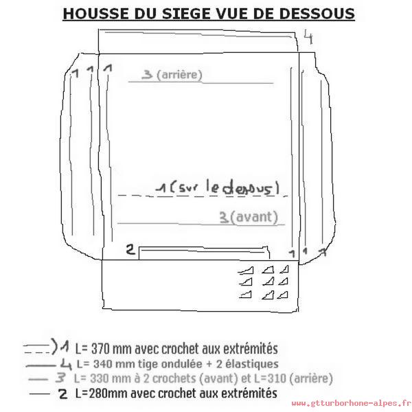

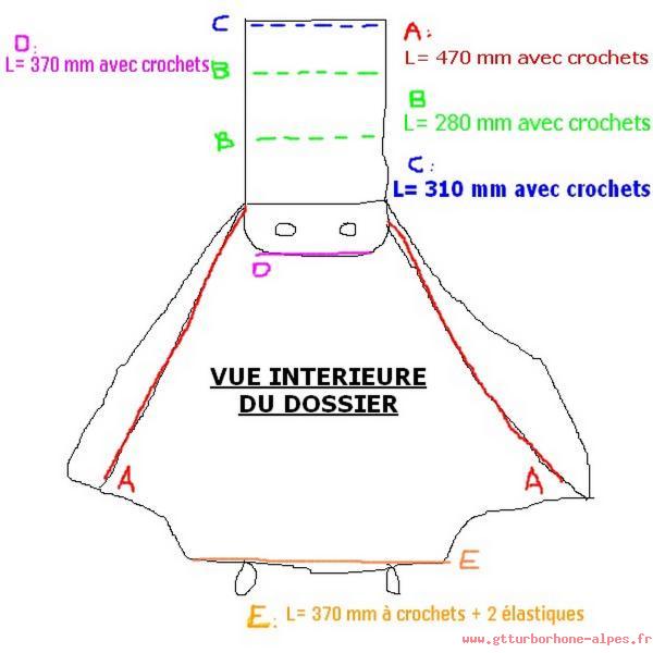

Bon, je passe le démontage des housses d'un siège (très simple avec de la méthode). Par contre le repérage des différentes tringles étant assez fastidieux, ci-après un croquis de repérage qui pourra servir aux suivants motivés à faire de beaux sièges ++ ++ :
Le premier concerne le siège en vue de dessous :
et la housse du dossier vue de l'intérieur :

Au top tes croquis , sans ça , jamais je n aurais retrouvé ou elle vont ces tringles. j'avais démonté y a plus d un an déjà , et le stylo sur le scotch c était effacé.
Question : les tringles N° 3 , elles sont situé ou ????? j'ai pas d emplacement sur les housses , peut être sûr les mousses du siège ????????????? (je ne les ai pas sous les yeux). :hum: :hum: :hum:
Messages: 9551
Re: [TUTO] Repérage des tringles de siège avant
Messagepar gtclés » 23 Août 2013, 10:01
muzo74 a écrit:Au top tes croquis , sans ça , jamais je n aurais retrouvé ou elle vont ces tringles. j'avais démonté y a plus d un an déjà , et le stylo sur le scotch c était effacé.
oui de mémoire elles sont noyées dans le mousse du siège et servent à le plaquer sur les ressorts :copain:

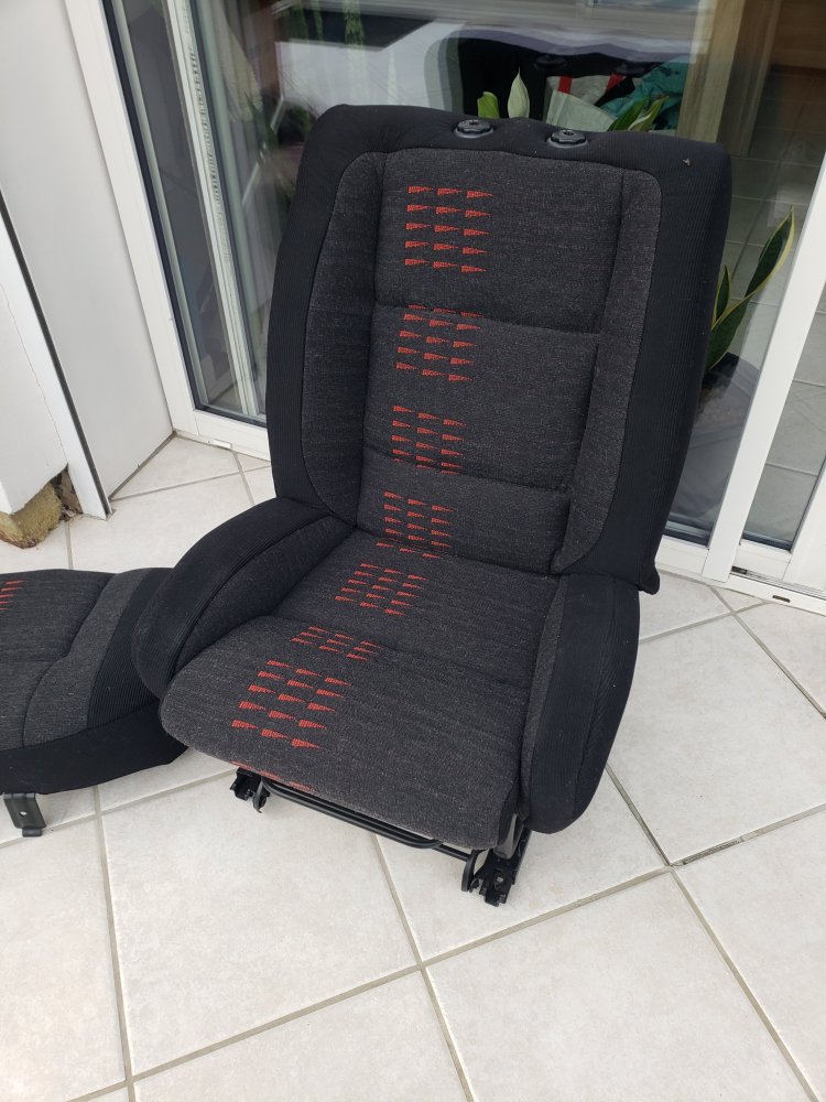

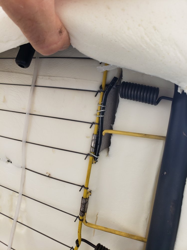

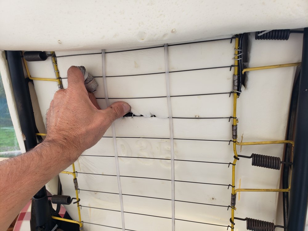

[Image]
[Image]
[Image]
[Image]
[Image]
Pour les tringles des housses j'ai subtilisé des baguettes de brasure à mon fils , plombiste de son état :dent: et ça fait bien le taff.

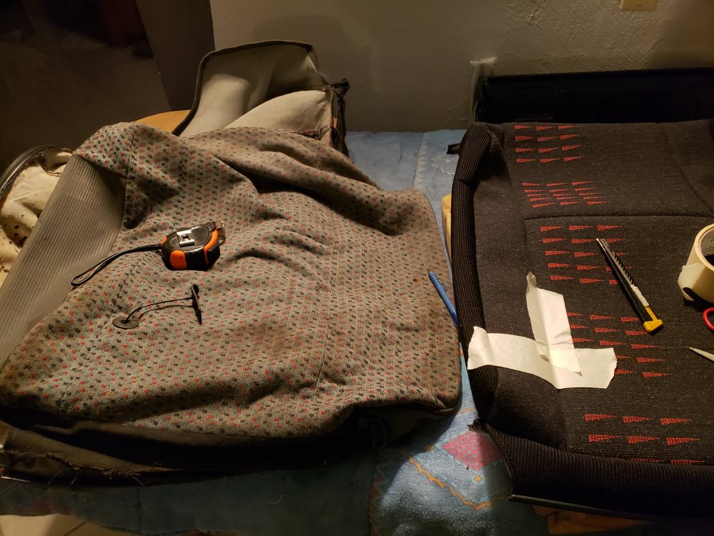

[Image]
Il sera nécessaire de percer les housses arrières pour les attaches des réceptacles de ceintures
