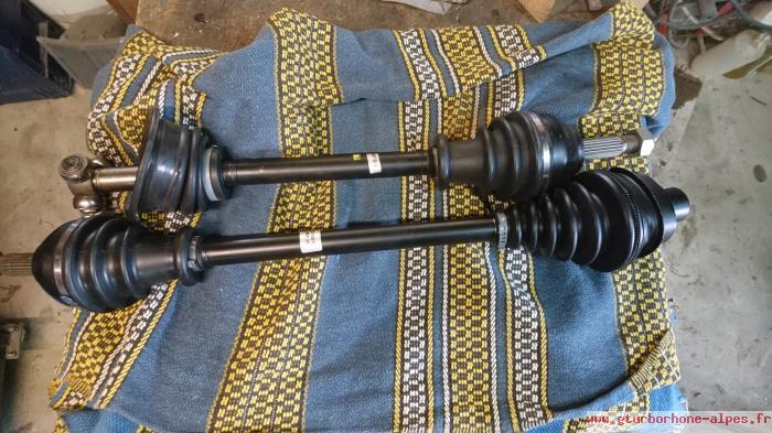

Messagepar keupon » 07 Septembre 2017, 11:52
J'ai reçu ce matin deux cardans SNRA en échange standard, 198 euros les deux.
Seul problème, le diamètre est plus petit que d'origine. Il est comme les super 5 normales... :mur: :mur:

keupon a écrit:J'ai reçu ce matin deux cardans SNRA en échange standard, 198 euros les deux.
pas donné les cardans maintenant pffff !!!! :peur: , en tout cas a l origine le cardan le plus court ( coté boite ) est plus gros en diamètre que l autre ;) .
