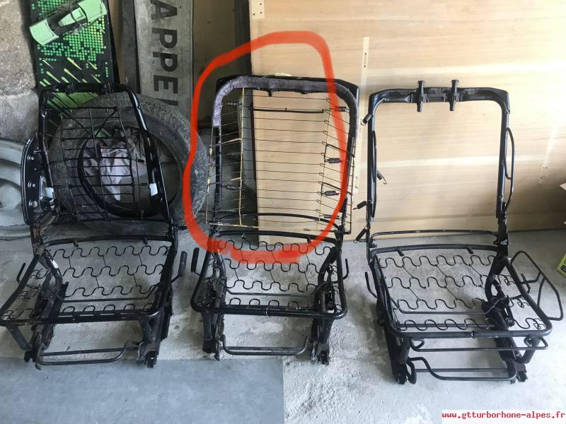

Messagepar GildusGT » 02 Décembre 2023, 14:56
Je déterre un ancien sujet.
Je dois refaire deux sièges avant de gt phase 2. J'ai toutes les mousses et les housses mais pas d'armature.
Alors pensez vous que les armatures de super 5 GTR GTX peuvent convenir. J'ai peur que le haut de l'assise soit plus étroit. j'en ai trouvé deux sur leboncoin et le vendeur me dit qu'il les avait acheté dans ce but aussi d'en faire des gt.
https://www.leboncoin.fr/offre/equipeme ... 2445808661
Je pensais acheter deux sièges de super 5 normale et souder les supports comme sur le gt.
Merci pour vos avis

Re: siège compatible gt turbo
Messagepar remi74 » 02 Décembre 2023, 15:59
à mon avis, pas compatible avec les mousses Gt Turbo sur l'armature de l assise,

Messagepar GildusGT » 02 Décembre 2023, 20:43
c'est bien ce que me semble trop étroit sur l'assise
faut partir sur des siège super 5 standard

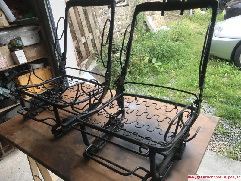

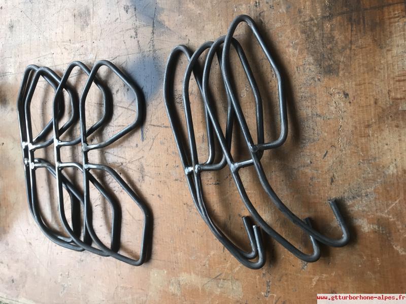

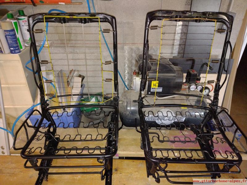

Messagepar armoirique » 08 Décembre 2023, 12:44
Salut à tous
J’apporte ma pierre à l’édifice ,
Quand j’ai trouvé la mienne, les deux sièges étaient hs. Cassés, tordu.
Bref in inconduisible.
Au regard des prix en occasion, j’ai procédé ainsi.
Achat de sièges 3 portes avec dossier rectangulaire.
Conception est fabrication des 5 renforts.
Mise en place / soudage
Depuis ras, rien n’a bougé
Par contre il manquera inévitablement le renfort toujours présent sur les sièges de gt
armoirique
Messagepar remi74 » 08 Décembre 2023, 14:20
magnifique ! merci pour l'info :copain:

Messagepar GildusGT » 10 Décembre 2023, 17:54
Merci beaucoup
c'est exactement ce que je veut faire
donc il faut bien partir u-sur un base super 5 de base et non pas les GTR GTX
merci en tout cas

Messagepar niko » 13 Décembre 2023, 20:56
armoirique a écrit:Salut à tous
j'ai fait exactement la même chose et j'ai fait les renforts en plus

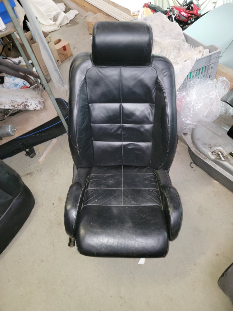

Messagepar mouedugenou » 04 Décembre 2025, 09:41
Bonjour, je me permets de réveillé ce sujet, je refais petit à petit ma GTT qui a eu un passé très tuning. J'avais un interieur cuir dedans, j'ai toujours pensé qu'il provenait d'une clio bacarra mais en poussant la recherche je me suis rendu compte que non et je n'arrive pas a savoir d'où ils proviennent. Je vous joint une photo si quelqu'un sait dire le modèle d'où ils viennent ça me permettrait de me faire un peu plus de place dans mon garage.
Merci par avance
