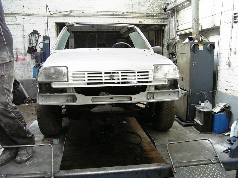

Comme indiqué dans le titre, j'ai un souci lors du remontage du berceau sur ma gt bleue phase 2:
J'equipe le berceau (triangles, crémaillère, etc..) et au moment de le fixer sur la caisse, les deux points arrière (coté habitacle) se montent sans souci, mais en ce qui concerne la traverse avant -> gros souci:
Coté conducteur OK
Coté passager: problème de dépassement
(J'ai des souci avec tinypic, je vai essayer de rajouter les autres photos dès que possible)
Je ne sais pas si vous avez déjà eu ce problème ou une explication, mais cela m'aiderait grandement :mur:

ton berceau n est pas plié? mesure tes diagonales et pareil sur la voiture .

le berceau est plus long d'un cote mais les fixations sont les mêmes
Re: Problème berceau
Messagepar Pouille » 06 Février 2017, 17:39
Oui exactement, mais le souci c'est de pas plier la tôle qui revient de la traverse
Pouille
Messages: 231
Localisation: Doubs
Messagepar 122B » 06 Février 2017, 18:35
si la tole gene faut la plier ou decouper
Messagepar jean jean gt » 06 Février 2017, 19:10
gtclés a écrit:qu'est ce que tu veux dire jean jean, moi rien comprendre :crazy:
tout simplement lol2 de démontré qu'il y a une différence au niveau des fixations de la traverse avant du berceau entre un ph 1 et 2 , les ph 2 ont une différence ( plus longue a G qu a D ) par rapport au ph 1 qui sont eux pareils .
