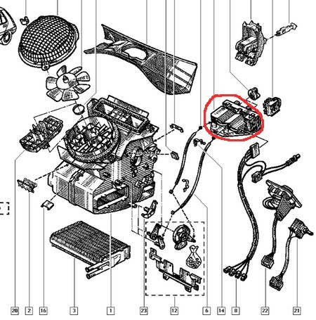

tu parles de ça :
vu le prix en 2013, vaut mieux en trouver un d'ocass ;)
si c'est juste la molette de la ventilation, la mienne ne fonctionnait plus aussi. j'ai déposé le ventilo et gratter les contacts qui étaient bien rouillés. et zou c'est reparti ++

Oui, c'est bien l'ensemble
les plastiques sont cassés, et du coup, j'ai plus aucun réglage...
