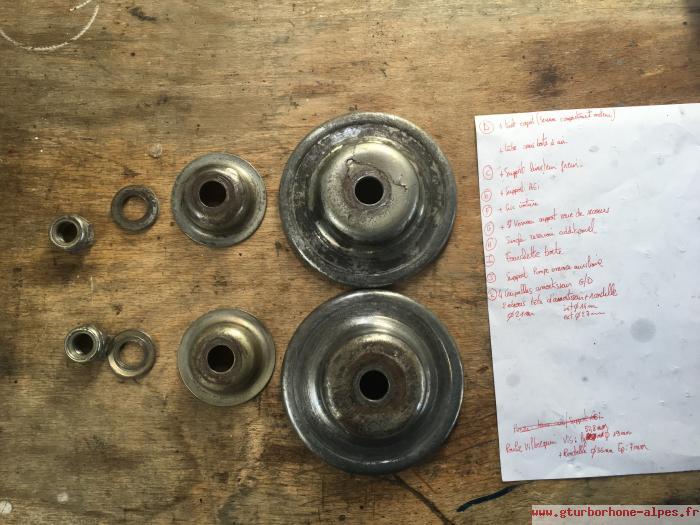

Voici un photo des miennes au démontage, j'avais une contre coupelle sur deux de fatiguée et la caisse n'était pas rabaissée à l'avant.

oui ce que je vois sur la photo sur une de tes contre coupelle ressemble à celle qui est en meilleure état sur mon auto :dent: lol2
