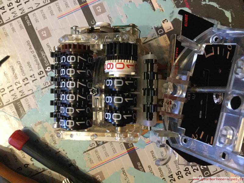

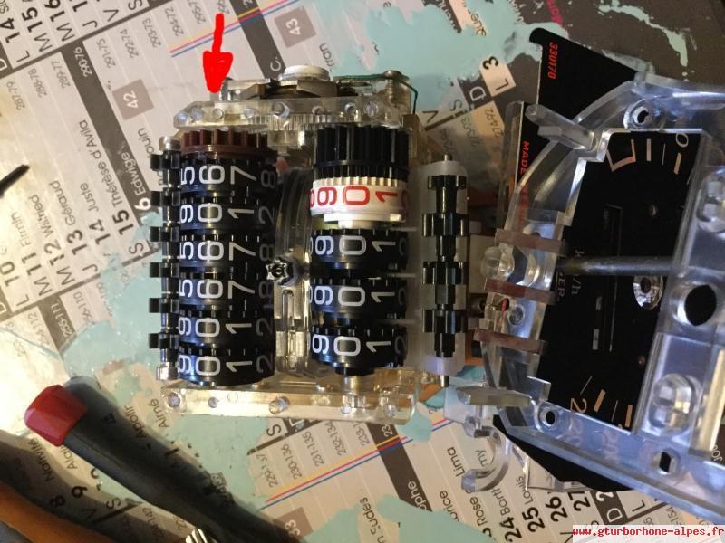

Messagepar gtclés » 27 Septembre 2017, 15:40
avec une pointe sur le côté, tu dégages vers l'intérieur l'axe métallique, c'est là où ça risque de coincer si c'est oxydé (celui de chevrotine, c'était complètement bloqué). ça te libère normalement les roulettes pour mettre le bon kilométrage réel ;) vas-y tranquillou hein lol2 tu n'es pas obligé de sortir en entier l'axe, il faut juste qu'il soit déboité sur un côté.

Messagepar gtclés » 27 Septembre 2017, 20:02
finos a écrit:quel tige en photo?
ben l'axe fin qui tient toutes les molettes des chiffres ;)
