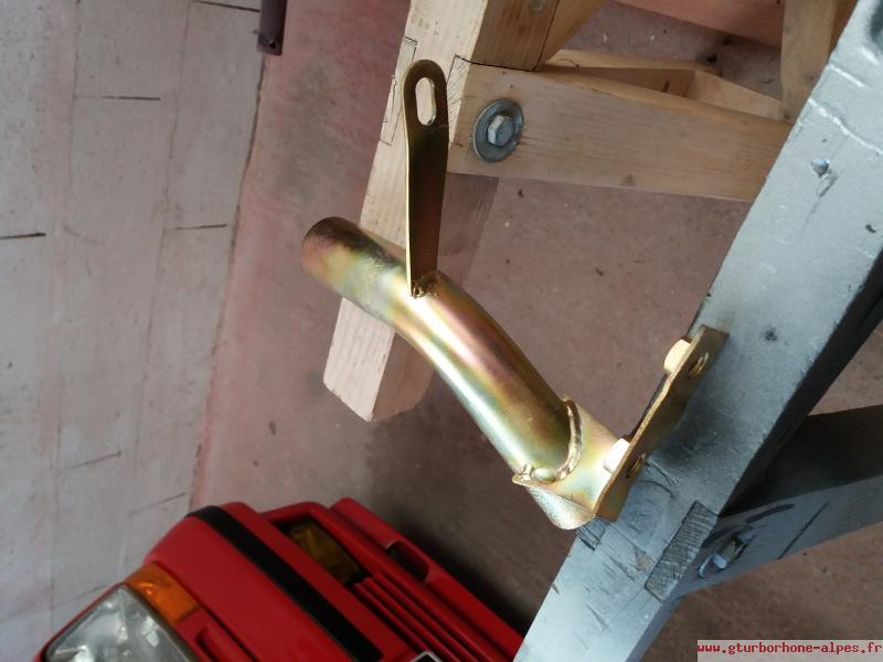

Bonjour à tous, voilà pour un ami qui remonte sa gt ont se demande ou va ce tube ? Et surtout à quoi ça sert lol2
Si quelqu un a une tite photos de son emplacement ++
Merci à vous

oui c'est le tube qui amène l'air chaud a la boite a air il se fixe sous le turbo .c'est pour les phases 2 .

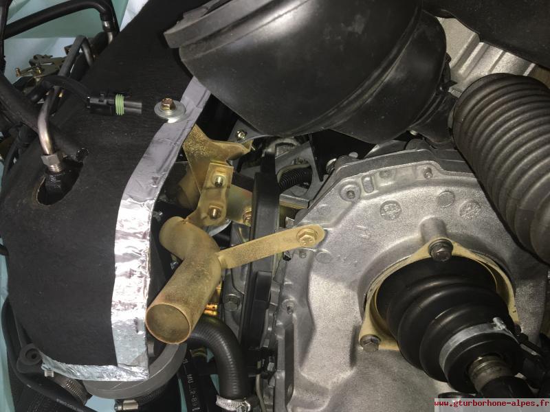

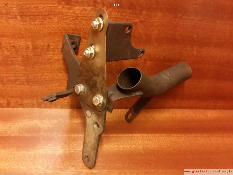

il se fixe sur la boite de vitesse ......sous le turbo ;) .

Personne aurait une photo ou un schéma à tout hasard ,car je vois vraiment pas ou le fixer ++

Ah cool je comprend mieux maintenant! Merci
Du coup d'origine il était relié par une durite souple à la boîte à air alors ?

Messagepar turbiste 76 » 21 Octobre 2017, 16:45
oui il y avait une durite tréssée en coton .
Re: Tube métallique? ??
Messagepar C405 » 21 Octobre 2017, 17:14
Comme le manchon rouge sur la phase alors !
