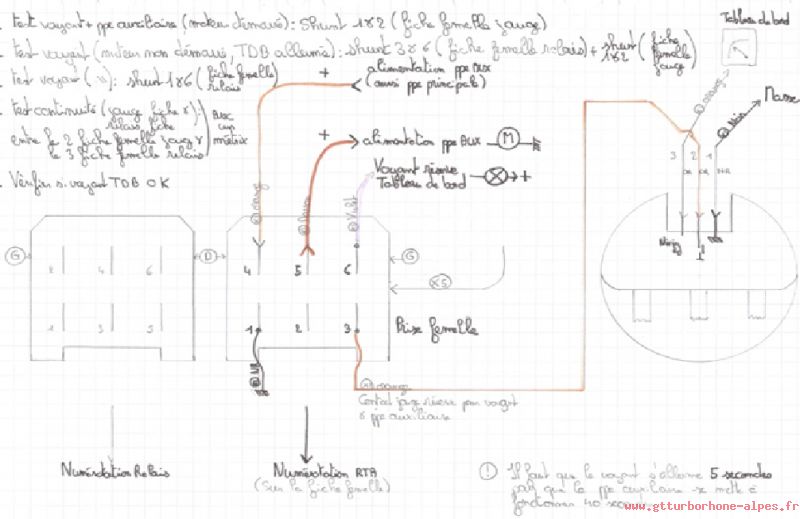

Bonjour je viens vers vous car j'ai un problème recurant sur la gt ,m'a pompe auxiliaire ne fonctionne pas quand je suis en.reserve m'a jauge marche bien mais le.voyant de réserve ne s allume pas , j'ai changer le relais , j'ai testé ma pompe en.direct elle marche j arrive a alimenté le.voyant de tableau de.bord , donc il est pas en.cause merci de votre aide

comment tu le fait allumer le voyant reserve ? si c'est depuis la jauge le relais pompe aux devrait s'enclencher (moteur tournant)

Je prends une masse je shunte le 6 et 3 sur la borne relais auxiliaire

il faut envoyer une masse depuis la jauge sur le fil 2 ou relier 1 et 2 de la jauge ou masse que sur le 3 du relais aux ( moteur tournant)

c'est le relais pompe principale qui alimente en + 12 v le relais aux , moteur tournant tu envoies du - sur le fil 2 de la jauge ou sur le 3 du relais aux et ça doit allumer le voyant et enclencher le relais pompe aux

j'ai trouvé un petit doc bien pratique ci-dessous
https://www.techniconnexion.com/t23763- ... ire-resolu
sur le relais 02 375 cartier dans l'aile arrière droite pour éliminer les causes possibles de non allumage du voyant réserve .
mon auto ne démarrant pas (encore) je me suis limité au test moteur non tournant au moins ça élimine tous problèmes de câblage / tb de bord /ampoule éventuel .
il ne restera qu'a vérifier moteur tournant si tout est ok
