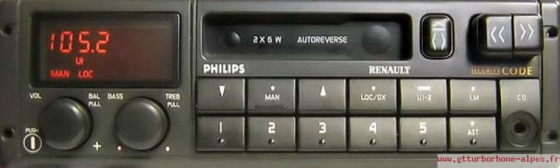

Messagepar nico66 » 02 Février 2018, 18:58
tu peux me mettre une photo du poste ? je suis ancien installeur autoradio je pourrais peut être t'aider ++
Re: code autoradio
Messagepar 122B » 02 Février 2018, 19:21
ça devrait être celui la
Re: code autoradio
Messagepar fabgt » 02 Février 2018, 21:14
122B a écrit:ça devrait être celui la
oui c'est celui la! merci 122 b
fabgt
Messages: 486
Re: code autoradio
Messagepar fabgt » 02 Février 2018, 21:17
nico66 a écrit:tu peux me mettre une photo du poste ? je suis ancien installeur autoradio je pourrais peut être t'aider ++
ta la foto , si tu peux m aider ? merci
fabgt
Messages: 486
Re: code autoradio
Messagepar fred42 » 03 Février 2018, 08:20
:copain: Salut C'est le même que les miens ++ Facile pour le code Tu tape sur le 1 une seule fois si c'est pour le 0 et plusieurs fois jusqu’à atteindre le premier numéro de ton code ;) et a la fin sur le 5 pour mémoriser :yo:

Messagepar nico66 » 03 Février 2018, 09:24
oui c'est ça normalement pour mémoriser une station tu la recherche par exemple 102.5 pour NRJ une fois que tu est dessus tu fais un appuis long sur la touche N°1 et tu aura NRJ en touche 1
Apres si ça ne garde pas les mémoires vérifie ton branchement que tu est bien le + direct au bonne endroit pour qu'il puisse garder les mémoires ++

Messagepar fred42 » 03 Février 2018, 17:32
nico66 a écrit:oui c'est ça normalement pour mémoriser une station tu la recherche par exemple 102.5 pour NRJ une fois que tu est dessus tu fais un appuis long sur la touche N°1 et tu aura NRJ en touche 1
C'est bien ça Nico ++ Je pensais pour la mise en route avec le code :triste: :pleur: mal vu pour moi :fessee:
Re: code autoradio
Messagepar fabgt » 03 Février 2018, 17:35
oui nico66,,, c'est bien le + direct qui est pas au bon endroit ,,, merci ,,,
