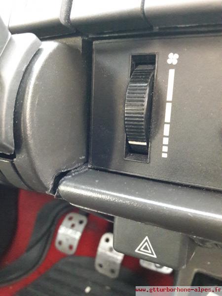

Messagepar gtturbo4s » 20 Août 2018, 16:45
J'ai déposé ce soir le gt car j'ai une cassure au niveau du tableau de bord.Le pro, très sympa qui va me le reprendre m'a dit qu'il allait au moins le consolider par l'arriere avec des agraphes et soudure plastique et voir ce qu'il peut faire pour que ça se voit le moins possible.

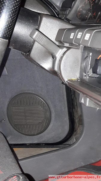

Voilà voiture récupérée ce jour.A priori le tableau de bord avait un peu de mal derrière et le gars me dit avoir bien renforcé par l intérieur et qu'avec les agraphes ça ne devrait pas bouger.
D aspect, on ne voit plus qu un petit joint qui fait toujours plus propre que la cassure initiale..

Oui il m a pris 100 e pour la réparation.Il m a dit qu'il était oblige d enlever la planche de bord pour pouvoir passer et consolider..C'est un carrossier spécialisé dans le composite, fibre de verre et de carbone.J'ai regardé on voit bien les agraphes à l'intérieur du commodo d'essui glace.

Pour le moment aucun signe qui pourrait montrer un éventuel risque de cassure.Et quand je bouge le tableau de bord, on sent que ça fait bien compacte, que tout bouge ensemble
