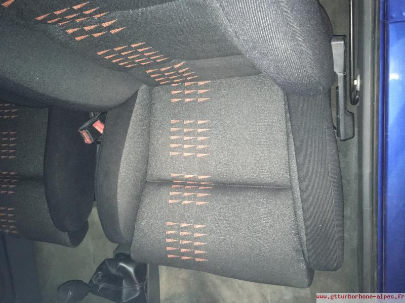

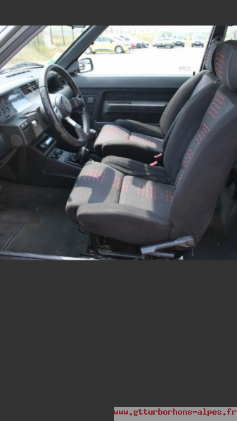

Je vois parfois des sièges de gt en annonce qui ont cette poignée sur le siège.Est ce un rajout ou est ce d'origine? L avez vous sur la votre? Sur la mienne elle n y est pas mais c'est vrai que je vois un bout rectangulaire en métal qui ressort du siège.
La mienne
gtturbo4s
Re: Poignée de siège
Messagepar gtclés » 22 Août 2018, 07:36
je parle de la poignée d'inclinaison du dos : c'est d'origine et placé côté frein à main normalement. Si tu les vois côté conducteur (la plupart du temps), c'est souvent qu'un siège passager a été basculé côté gauche, pour bénéficier des mousses/tissus en bien meilleur état et pour ne pas s'emmerder avec la restauration du siège conducteur bien plus sollicité ;)

Messagepar gtturbo4s » 22 Août 2018, 07:43
D accord merci pour ta réponse. Je comprends mieux pourquoi je ne voyais cette poignée que de temps en temps côté extérieur.
gtturbo4s
Messagepar jéjé01 » 22 Août 2018, 07:45
gtturbo4s a écrit:
Je rejoins le commentaire de Xavier ,c'est bien un siège passager sur cette photo.En theorie il faudrait enlever la poignée car porte fermée celle-ci vient toucher le vide-poche.
