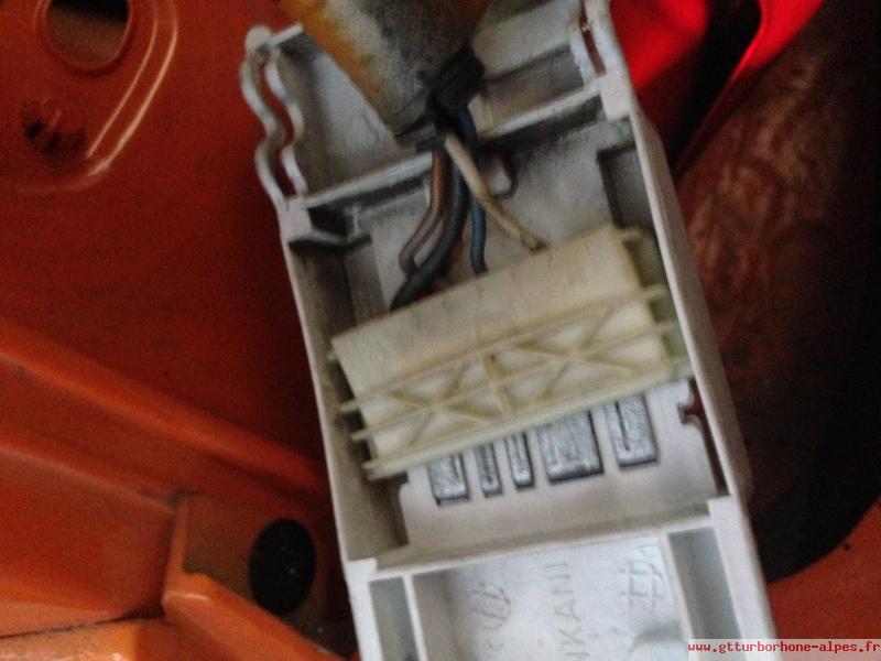

Messagepar nico66 » 10 Septembre 2018, 07:22
j'ai quand même un problème de faux contact au niveau des platines mais uniquement sur l'ampoule veilleuse/stop
le reste fonctionne nickel
Est ce que toute les platine sont les mêmes entre ph1 ph2 et super 5 classiques ?

Re: problème antibrouillard arriere
Messagepar 122B » 10 Septembre 2018, 18:57
regarde bien au niveau de la cosse c'est souvent la que ça deconne
Messagepar nico66 » 11 Septembre 2018, 09:02
Bon je comprends pas si je met la fiche comme sur la photo ça fonctionne et des que je la met à fond ça ne marche pas :crazy: :mur: et c'est que la masse qui deconne j'ai contrôler à la lampe témoin
Messagepar 122B » 11 Septembre 2018, 10:05
regarde si la cosse s'est pas desseree ? ou essaie en tirant une masse directe
Messagepar nico66 » 12 Septembre 2018, 11:22
c'est bon résolu mauvaise masse sur la caisse et sur la platine :fessee: :yo:
