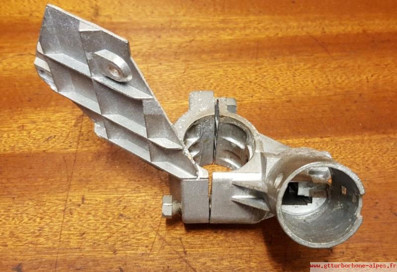

Salut à tous,
J'ai besoin de vos lumières. Mon comodo de clignottant n'est plus fixé. J'ai démonté le cache sous le Volant mais je ne vois rien qui me permettrait de le fixer quelquepart...
En fouillant sur internet, il me semble avoir vu qu'il y a un support qui vient autour de la colonne de direction et qui permet de fixer le comodo et le neiman...
Serait-ce cette pièce la ?
Si quelqu'un a ce support en pièce de rechange, je suis intéressé :).

tu as obligatoirement ce support il tient le neiman et le comodo de clignotant .tu le trouves sur n importe quelle super 5.

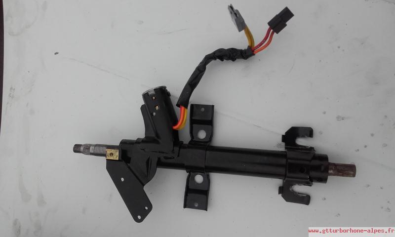

Comme ça d'orogine:

On dirait que le support est moulé avec la colonne de direction sur ta photo, Oliv. Est-ce que c'est le cas ? Est-ce qu'il y a plusieurs modèles ? Si c'est le cas, cela voudrait dire que ma colonne de direction n'est pas une d'origine :triste:

Normalement, le support se démonte, est-ce qu'il y aurait eu plusieurs montage (?). En tout cas la première photo tout en haut ressemble bien à la pièce qu'il te manque.

Effectivement FloGTT sur ma photo c'est un saul bloc complet; le support est soudé directement sur l'armature de la colonne (et vu comme c'est propre c'est d'origine comme ça, ça n'a pas été soudé après). A savoir s'il y a eu plusieurs montage, ça je ne sais pas... Peut être que selon les années de production, des modif ont été faites...

C'est possible Fabrice, peut être que selon les années de prod il y a eu des modfis... :crazy:
