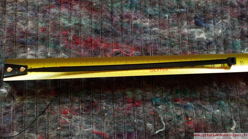

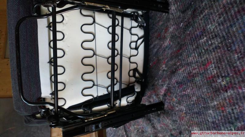

Je viens de faire les miens avec les rislans
http://www.gtturborhone-alpes.fr/viewto ... 70#p130703

Magnifique.
Tu as des photos des rislans en place?
Tu as pris quel modèle?
Tes mousses tu les a prises où?

Messagepar Philouvmax » 01 Avril 2020, 17:28
Messages: 1641
