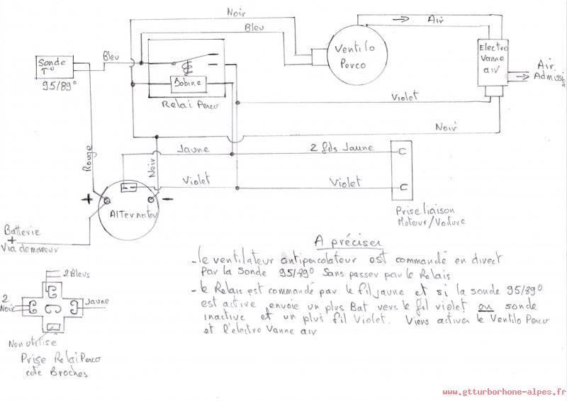

Ce matin,j'ai essayé de comprendre le circuit ,et je faisait l'erreur de penser que comme il y avait un relais ,il devait commander le ventilateur de l'antipercolateur.
Comme tu le précise 122b,il est commandé directement par la sonde(remi74 me l'indiquait aussi ) le relais est commandé par une autre fonction,j'ai fait un petit schémas de ce que je pense avoir trouvé,il est critiquable bien sur si je me trompe.
J'ai bien la sonde qui est en contact permanent,donc HS.

Messagepar 122B » 29 Avril 2020, 11:20
tu as reçu schema par 06 ?
Re: Fonctionement antipercolateur
Messagepar sergedu13 » 29 Avril 2020, 14:06
OUI,je t'ai envoyé un message perso ,cela ma fortement aidé a comprendre ,juste la vue du branchement sur le relais un peu floue ,pour voir ou vont les fils ,ce qui perturbait,c'est le fait de débrancher le relais et que le ventilo continuait de fonctionner (étant persuadé que la commande du ventilo passait par lui ).
