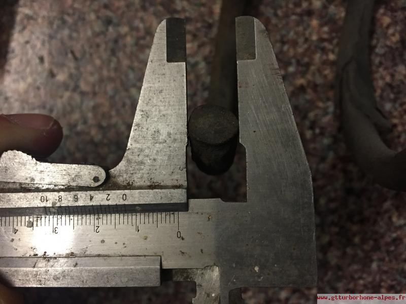

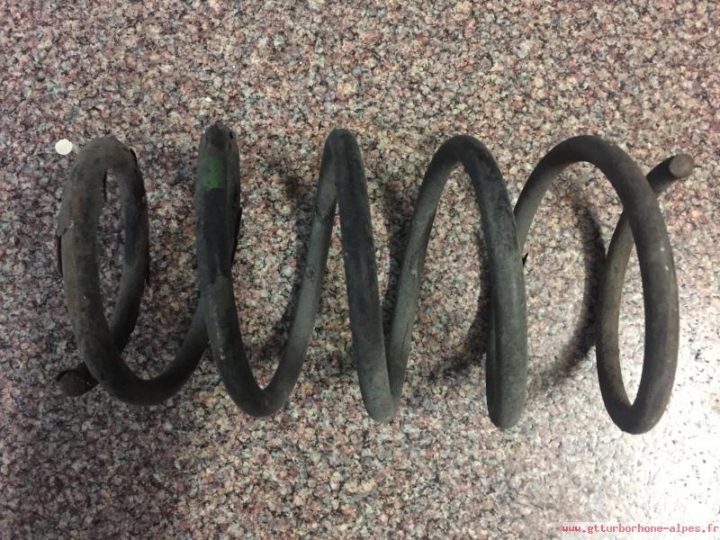

Est ce que quelqu'un connait la raideur des ressorts d'origine du GTT ? Dans le cas contraire, est-ce que quelqu'un a un montage d'origine et pourrait me fournir le diamètre de fil, le diamètre d'enroulement des spires et le nombre de spires svp, pour que je puisse faire le calcul.

FloGTT a écrit:est-ce que quelqu'un a un montage d'origine et pourrait me fournir le diamètre de fil, le diamètre d'enroulement des spires et le nombre de spires svp, pour que je puisse faire le calcul.
j'ai ça, je m'en occupe demain ;)

Messagepar gtclés » 13 Mai 2020, 07:36
Hauteur total (bout de spire) : 315 mm
Diamètre du ressort à l'axe du fil : 131 mm (mesuré à mi-hauteur du ressort)
Diamètre du fil (chaud avec 30 ans de rouille :crazy: ) : 12.5 mm (plutôt 12mm ?)
Messages: 15236

Messagepar FloGTT » 13 Mai 2020, 09:36
Super ! Je te remercie beaucoup.
Tu peux me confirmer :
- je compte 5.5 spires ?
- Le diamètre du ressort n'est pas constant sur toute la longueur ? (par rapport à ta photo)
- Diametre du ressort, tu t'es bien mis au centre d'une spire d'un coté jusqu'au centre de l'autre coté ? Si tu as pris le diamètre total du ressort, je vais soustraire 2 fois le rayon de la spire, donc le diamètre de fil pour avoir le diametre d'enroulement des spires :)
Alors, avec tes précieuses informations, en prenant comme valeur pour le module de cisaillement G=81000 N/mm2 acier classique, nombre spires = 5.5, diametre de fil = 12mm et diametre d'enroulement des spires = 145 -12 = 133 mm,
J'obtiens une raideur d'environ 16 N/mm pour nos ressorts de GTT, ce qui est correct d'origine pour un caisse de -900 kg :)
NB : il faut prendre cette valeur comme une approximation surtout qu'on dirait que le diametre d'enroulement n'a pas l'air constant sur tout sa longueur... on dirait qu'il est conique

Messagepar gtclés » 13 Mai 2020, 14:32
FloGTT a écrit:Super ! Je te remercie beaucoup.
- je compte 5.5 spires ? oui c'est ça
- Le diamètre du ressort n'est pas constant sur toute la longueur ? (par rapport à ta photo) et effectivement il est un peu plus faible aux extrémités.
- Diametre du ressort, tu t'es bien mis au centre d'une spire d'un coté jusqu'au centre de l'autre coté ? Tu as bien fait de me demander de confirmer, je t'avais donné le diamètre hors tout et en bout du ressort (donc n'importe quoi). j'ai corrigé le diamètre, pris cette fois à mi-hauteur du ressort et à l'axe du fil.

Messagepar FloGTT » 14 Mai 2020, 13:24
Ok super, encore merci
Donc on serait plus autour d'une raideur de 17 N/mm si on prend comme diamètre d'enroulement des spires 131 mm :) top
