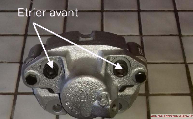

Je suis en train de remonter mes étriers avant, après réfection, et, malgré quelques recherches je ne trouve pas le couple des serrage de la "chape", les RTA ne sont pas bavardes sur ce sujet
C'est un GT 86 ..
Quelqu'un peut m'aider s.v.p ?
Merci d'avance,
Cdlt....

je ne connais pas le couple mais serre les très fort et mets du frein à filet.

6.5 daN.m + frein filet

turbiste 76 a écrit:je ne connais pas le couple mais serre les très fort et mets du frein à filet.
Cà doit effectivement être serré très fort, car j'ai pas mal forcé pour les faire venir, et pourtant elles n'étaient absolument pas rouillées ou quoi que ce soit...
Montées d'usine sans aucun frein filet, mais serrées mode "bourrin"..
Merci pour ta réponse ... ;)

122B a écrit:6.5 daN.m + frein filet
OK, merci beaucoup .... ;)
