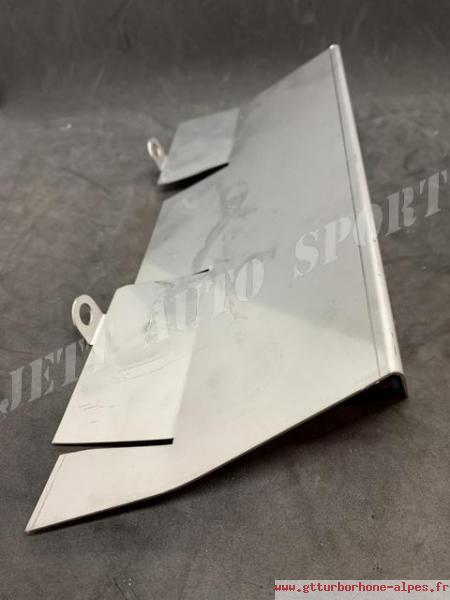

J'ai acheté un pare-chaleur admission, une tôle inox pliée avec les perçages là où il faut...
ce que j'ai reçu:

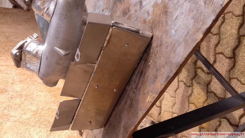

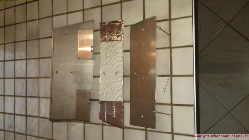

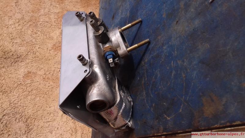

J'ai rajouté une couche d'isolant (bande thermique alu), en sandwich avec une autre plaque inox ...
ça donne çà...
