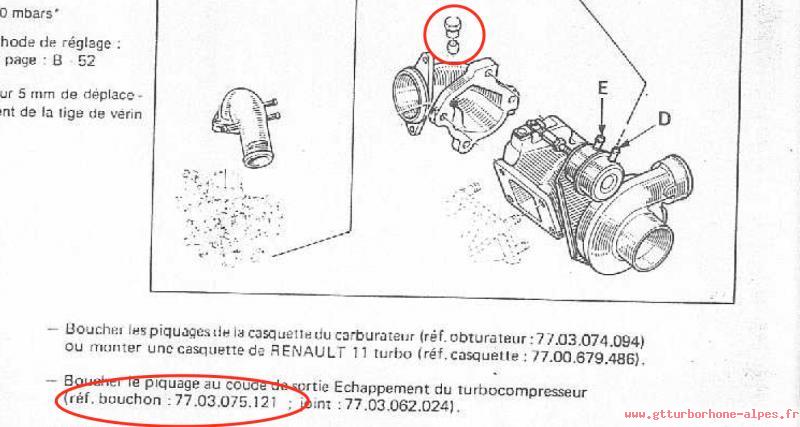

J'ai cherché pas mal de temps, et même avec la référence je n'ai pas trouvé.
Quelqu'un pourrait me donner le diamètre et pas de vis du bouchon qui obture le piquage de pression turbo dans le coude de sortie s.v.p ?
C'est pas du métrique :pleur:
C'est sur un GT 86, coude d'origine...
Je vais faire un montage coupe et je voudrais boucher à cet endroit plutôt qu'en bout de durite...
Merci d'avance ..... :ange:

Il me semble que c'est du pas gaz, si ça peu t'aider.

Salut non c'est du 12 x175 donc standard
Une vis que tu coupe à la bonne longueur et c'est parfait
