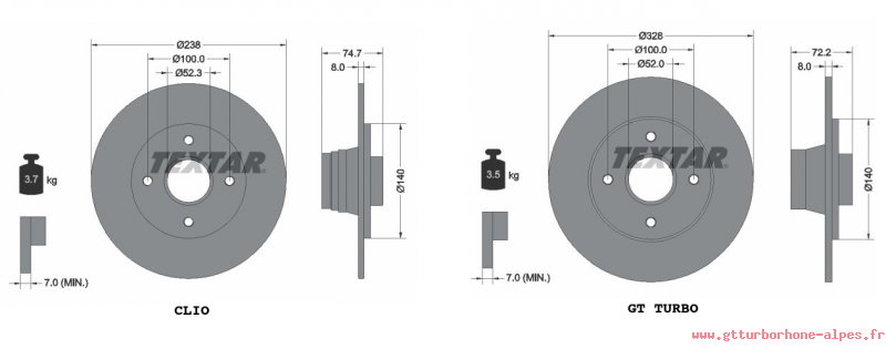

y en a t'il parmi vous qui a déjà essayé de monter des disques de freins arrières de Clio sur le Gt ?...
ça devrait 'apparemment' pouvoir se monter, à part le trou central légèrement plus large (donc ok) et la largeur totale de l'ensemble qui ferait 5 mm d'empattement en plus sur l'ensemble, je vois pas ce qui empêcherait ? Mais bon, si quelqu'un avait déjà tenté le coup lol2

La jante se centre sur le disque, donc si trou plus large ça va poser problème non ? Il n'y a pas un problème sur les cotes des disques, diam extérieur 328 et 238.

il y a pas de soucis ça se monte
la difference c'est que le disque de clio est prevu pour les cibles abs

Exact Fabrice, j'avais vu qu'il y avait une inversion entre le 2 et le 3 sur la dimension du diamètre du disque sur la photo ++ , (qui vient pourtant d'un site de vente) mais les diamètres sont vraiment identiques. Le trou plus large est le diamètre intérieur donc pas de problème à ce niveau, à voir si l'extérieur pour le centrage qui n'est pas indiqué est 'ok' : tu confirmes Popeye ou c'est juste un avis que tu donnes ??...

Je confirme que ça se monte

Je suis sur le point d'acheter des disques de Clio 16S pour remplacer les miens, donc avec la cote de largeur totale + 2,6mm . Mais du coup je me demandais, il faut aussi mettre la chape de l'étrier de Clio ?... J'ai pas encore démonté et j'ai un doute, l'étrier est 'flottant' mais le piston ne risque pas de sortir de + 2.6 mm par rapport au montage de la Gt ?

normalement pas de modif a faire pour les mettre
c'est du plug and play
les 2.6 mm sont pas a cet endroit donc le disque ne sera pas décalé

Pour le centrage des jantes pas de problème il existe des bagues de centrage en alu ou en plastique

Le centrage est identique sur clio et GT
