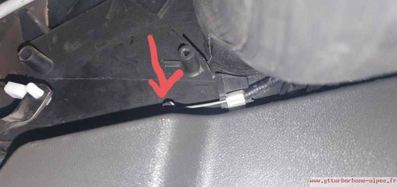

Messagepar phil2a » 16 Mai 2021, 11:50
Salut
J'ai le même problème que toi sur la GT
Je pense que ça vient de la commande au tableau de bord.
Pour ma part, j'ai réussi à couper le chauffage manuellement en agissant directement au niveau du bloc chauffage au dessus de la pédale d'accélérateur.
Tu fais avancer vers l'avant de la voiture le volet au niveau de la flèche en rouge.

phil2a a écrit:Salut
Ça c'est un bon tuyau pour agir vite sans tout démonter. C'est super sympa de ta part et la photo va bien m'aider! Et comme on va tourner à Montlhéry dans 15 jours, ça va nous permettre d'éviter le sauna sur piste! Plus tard, je m'occuperai de réparer le problème autrement, mais là, en attendant, on tient une bonne solution.

Quand j'ai acheté ma GTT, elle était également bloqué en position chauffage. A chaque accélération j'avais les pieds bien cuits.
j'ai positionné la commande comme sur la photo en position fermé et depuis plus de soucis. On a plus besoin de froid que de chaud chez nous donc pas de soucis pour moi.
