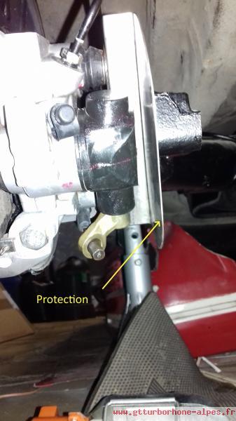

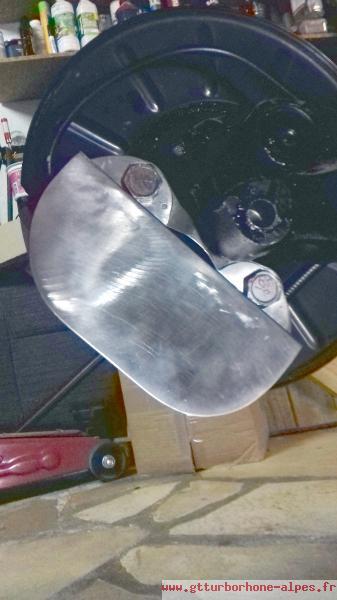

Messagepar cl06 » 22 Juillet 2021, 14:00
Quand j'ai refait les étriers, j'ai constaté que les joints étaient encore bons, sauf, ceux de l'étrier arrière gauche, qui étaient archi cuits, j'imagine par le silencieux d'échappement..
Mon bricolage du jour a consisté en la fabrication d'un petit pare-chaleur en inox, afin de protéger cet étrie de la chaleur directe du silencieux...çà chauffera...mais beaucoup moins ...
