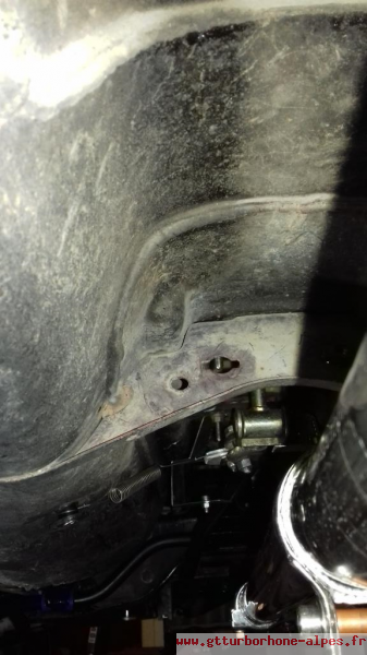

Plaque déjà en place sur la caisse

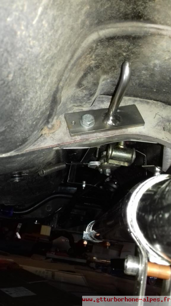

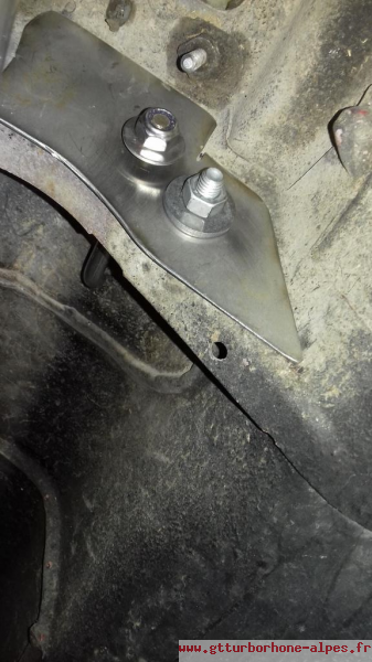

Support supérieur côté face
Support supérieur côté pile

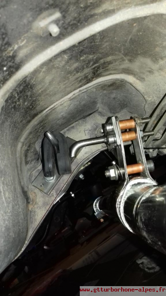

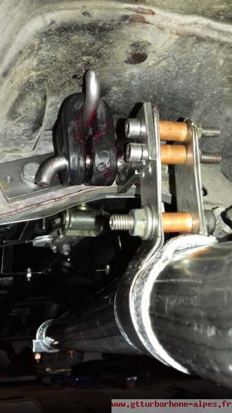

Mise en place d'un support caoutchouc standard.
Assemblage final. Le collier sur le pot est fait à partir d'une tôle inox.

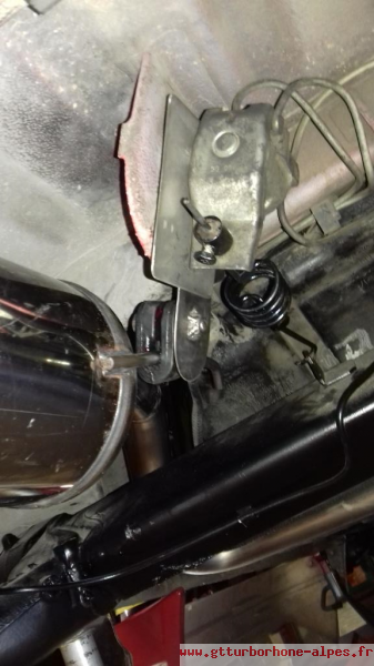

Le silencieux étant équipé d'une attache supplémentaire (peut-être utilisée sur les p2, ici nous sommes sur une p1) je l'ai utilisée en fabricant un support au niveau du répartiteur de frein arrière:
Tout ceci devrait contribuer à un meilleur soutien de la ligne en général, en soulageant la connexion au niveau du col de cygne côté sortie moteur, et les attaches côté train arrière.
Cela devrait éviter/retarder que le pot cogne contre le train arrière quand les supports caoutchouc fatiguent, au moins ils fatigueront moins vite...
