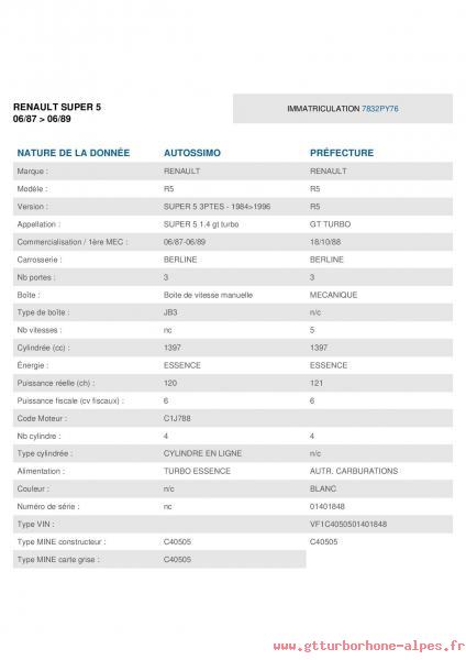

La seule chose que je peux savoir en tapant le n° de serie sur mon logiciel de garage (autossimo) c'est la couleur (blanc) mais sans code peinture et son ancien immatriculation.
Ci-joint la photo Image
Je pense que le seule qui pourrais peut être m'aider c'est quelqu'un qui travail chez Renault et encore je ne suis pas sur.

d'après ce que j'ai pu lire à droite, à gauche, c'est qu'une peintre pourrait retrouver le code couleur à partir du VIN.
Mais vu l'âge de nos autos, rien n'est gagné

1 ere mise en circulation ? 10 / 88 ?
Soit blanc givré métalisé 168 soit blanc panda 348.
Apres faudra faire des recherches plus poussé pour trouver la bonne.
