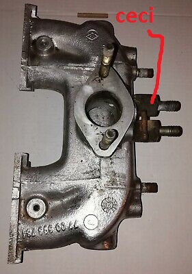

Messagepar tritoff62 » 25 Avril 2022, 08:47
donc contrôler celui coter pipe d’admission
en dessous du carbu,la aussi et une soupape comme
le master-vac ? anti retour
donc elle doit aspirait mais pas refouler si on peut dire
ou bloquer elle aspire pas,pour faire la dépression
une idée comment le débloquer
:livre: :livre:

âpres rentrée du boulot
comme ceci me gratter la tête j'ai tout contrôler même
avec mon endoscope dans le master-vac
en passant par le trou du clapet anti retour
a voir dedans rien de bizarre ou autre :doute:
âpres comme disait gtclés :copain:
contrôle du clapet anti retour pipe admission
elle a pas casser ouff !!
test coté admission si ok avec pompe a vide
la il a un problème ??
la pompe créait un vide pas d'aspiration
normalement il doit pas être en pression mon mano,
contrôle a la soufflette il et boucher :mur: :mur:
trempage dans du produit nettoyant et dégrippant et hop déboucher
et la les frein âpres mise en route ne sont plus dur
cool plus que a faire un essai sur route
Merci :yeah:
