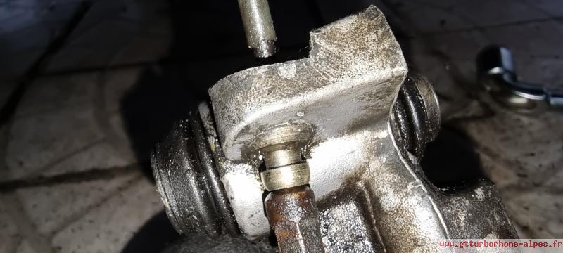

Messagepar jolokia » 28 Janvier 2023, 14:09
J'ai réussi :)
Maintenant je suis bloqué sur comment enlever le câble lol2

Messagepar jolokia » 28 Janvier 2023, 14:11

Re: Comment démonter les étriers arrière ?
Messagepar GTRoms » 28 Janvier 2023, 15:32
C’est de travers. Essaye en donnant des petits coups de marteau pour redresser et du côté de la boule avec un chasse goupille ou un truc comme ça
