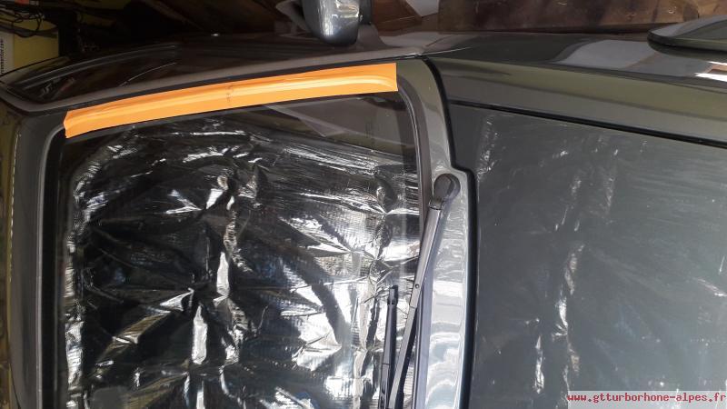

Journée tests aujourd'hui.
Apres avoir démonté le ventilo, les essuye glace, le petit bout de plastique en bas du joint de pare-brise et bourré de chiffons tout le volume entre le moteur et la baie ede pare-brise, ben ça siffle encore. :mur:
Et c'est promis, je ne siffle plus..
Second test, du scotch collé à différents endroits du pare pare-brise
Et sur ce test, grosse amélioration.
Bref, c'est bien le joint qui chante :triste:

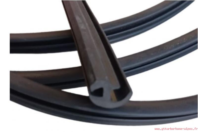

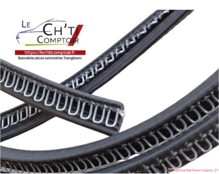

ça tombe bien que tu fasse référence à ce fournisseur.
Car dans les suggestions, il y a aussi ce fameux joint.
Et contrairement à celui que j'ai démonté sur la voiture, il y a 2 éléments: un joint en caoutchouc qui se glisse dans la vitre (qui était présent sur ma voiture et qui le faisait savoir), et un second joint avec une onde métallique.(qui était absent sur ma voiture)
C'est quoi ce second joint? à quoi ça sert (verrouillage?), comment ça se monte...

Messagepar DBS28 » 30 Mai 2023, 19:15
Les refs, je ne sais pas.
J'ai vu ce kit joint sur le site du comptoir chti
le joint (qui ressemble plus ou moins a celui que j'ai viré
et le truc ondule

Messagepar GTRoms » 30 Mai 2023, 19:47
Le deuxième c’est celui de l’intérieur.
Il se pose avant la pose du pare-brise.
