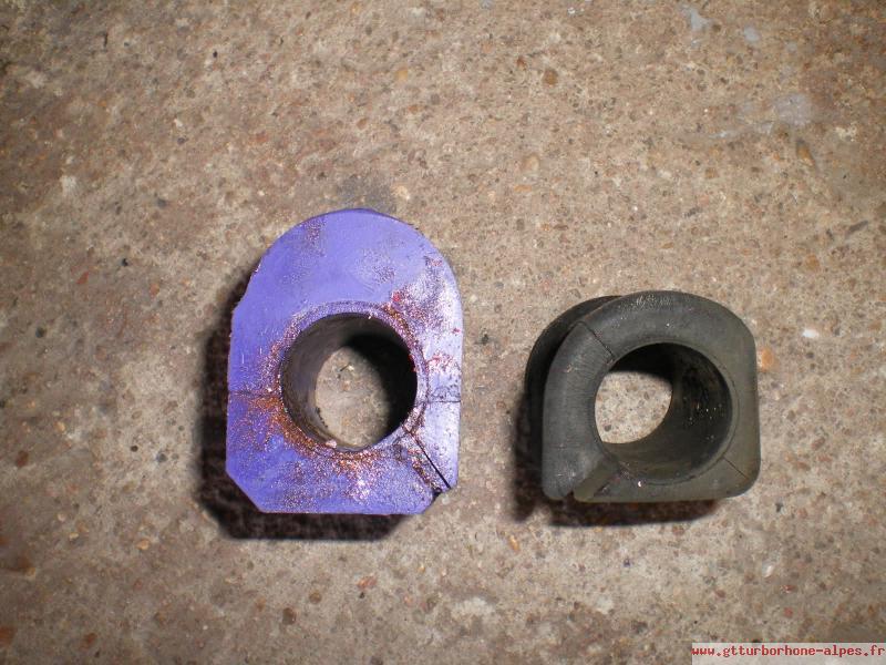

Re: Silenblocs de train avant
Messagepar TIM-GTT » 17 Octobre 2011, 15:23
tindin !!!
Petite question doit on serrer a fond ou pas ??
car plus je sert et plus ça deforme comme ça ??
ou je dois mettre une câle ?? :hum:

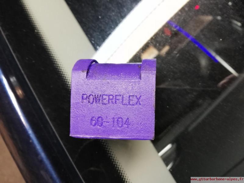

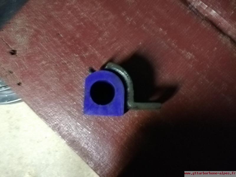

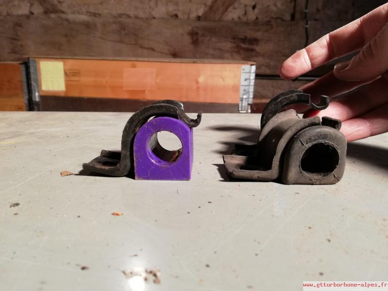

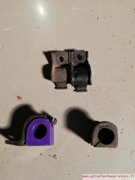

Messagepar simca.rallye2 » 01 Février 2019, 21:36
Bonsoir
J'ai un souci de silentbloc Powerflex, à partir des infos sur ce post et celles trouvées ici :
viewtopic.php?f=32&t=781
j'avais commandé la ref PFF60-104-21
Récap des refs pour 5GTT :
19mm et 45mm d'épaisseur - PFF60-103
21mm et 45mm d'épaisseur - PFF60-103-21
21mm et 33mm d'épaisseur - PFF60-104-21
23mm et 33mm d'épaisseur - PFF60-104
Hors, il s'avère que le silentbloc est quand même trop haut, que ce soit avec la ref 103 commandée par Gtwilrs ou la 104 que j'ai commandé, ils sont finalement identiques
2 solutions :
- prendre des origines ou ceux de chez CGB qui d'après Muzo74 se montent parfaitement et sont bien raides
https://www.cgbmotorsport.net/suspensio ... -993-p.asp
- Changer les cavaliers par des plus longs, ce que Gtwilrs avait fait mais il n'a plus la ref
Je voudrais faire ça, maintenant que j'ai les silentbloc, ça m'em***** d'en racheter
Quelqu'un saurait m'aider ?
ça permettrait de clore ce topic et de savoir enfin ce qu'il faut commander ou pas.
PFF60-104-21 que j'ai commandé
PFF60-103-21 commandé par Gtwilrs
simca.rallye2
Messages: 1483
Localisation: Mâcon - 71

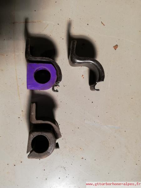

Messagepar 122B » 01 Février 2019, 22:46
nico les avait coupes https://www.gtturborhone-alpes.fr/viewtopic.php?f=5&t=44&start=330
ou bride de clio ou scenic m'en souvient plus !
Messagepar turbiste 76 » 02 Février 2019, 06:58
ton silentbloc d'origine ressemble a du phase 2 et celui de powerflex a du phase 1.les anneaux de fixations ne sont pas les mêmes car sur phase 1 ils sont plus grand et plus gros .
Messagepar 122B » 02 Février 2019, 07:15
y a une seule ref pour la bride PH1 ou 2 : 7700789817
Messagepar turbiste 76 » 02 Février 2019, 07:46
pour avoir les deux modèles et déjà avoir eu ce soucis je te confirme qu'il y a bien deux diamètres .
Messagepar simca.rallye2 » 02 Février 2019, 08:18
J'ai fouiné dans mon stock ce matin, il y a bien 2 types de bride mais je n'ai pas la ref de la seconde
Plus qu'à tenter le montage
simca.rallye2
Messages: 1483
Messagepar 122B » 02 Février 2019, 10:09
turbiste 76 a écrit:pour avoir les deux modèles et déjà avoir eu ce soucis je te confirme qu'il y a bien deux diamètres .
tu est sur que c'était d'origine ? dialogys ne donne qu'une ref ph 1 & 2 ; 7700680097 remplace par 7700789817 monte aussi sur clio 1 & 2 :mur:
Messagepar turbiste 76 » 02 Février 2019, 12:04
je suis sure, petit silentbloc sur phase 2 et gros silentbloc sur phase 1par contre barre stabilisatrice de 21 pour les deux .après cela dépend peut être des années de productions .peut être que c'est mal référencé ça arrive.
