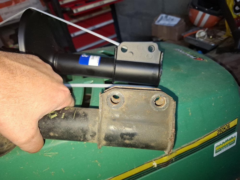

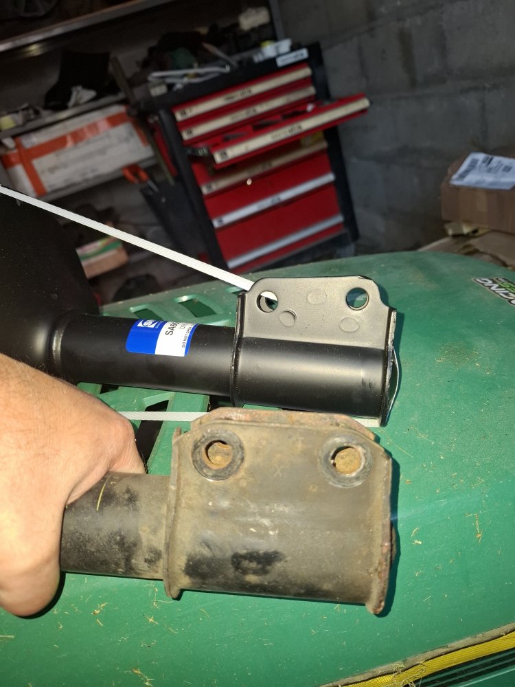

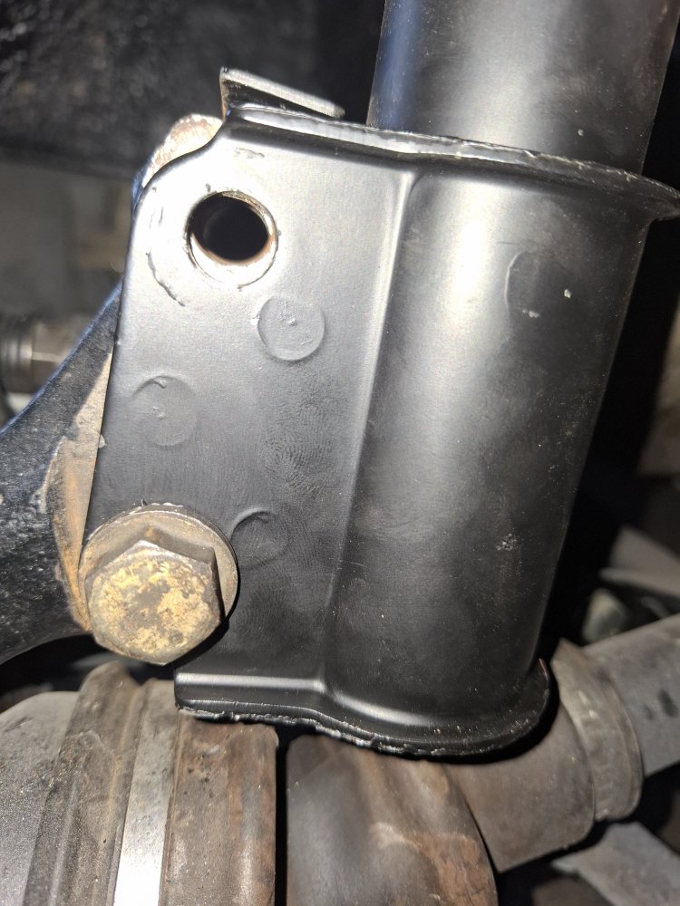

Et la impossible de les monter voir photos
Je précise que sur les ammortiseurs d'origine les trous sur la chape de l ammortisseur sont bien axé et la ils sont décaler, du coup impossible de mettre les 2 vis .

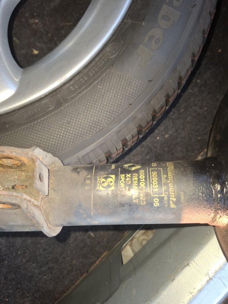

De plus sur l ammortiseurs que j'ai demonter sur la voiture la réf est 6001008923 ce qui correspondrait a un ph2 ..... ou est l erreur ???? Les coupelles sont bien des ph1

Messagepar popeye05 » 09 Juillet 2025, 08:33
Salut, on dirait que c'est pas les mêmes embases sur les 2 amortisseurs neuf
Comme si tu avais 1 phase 1 et 1 phase 2.
Du moins c'est l'impression sur les 2 photos
Vérifie les entraxe sur les 2 amortisseur neuf pour voir s'il y a pas un défaut déjà
Mais de toute façon si tu as un montage phase 1 le carrossage sera très important avec une jambe phase 2

Sur la voiture la réf de l amortisseurs est 6001008923 du coup je pars sur cette réf mais ça correspond aux ph2 si je me fis au réf origine sur le forum

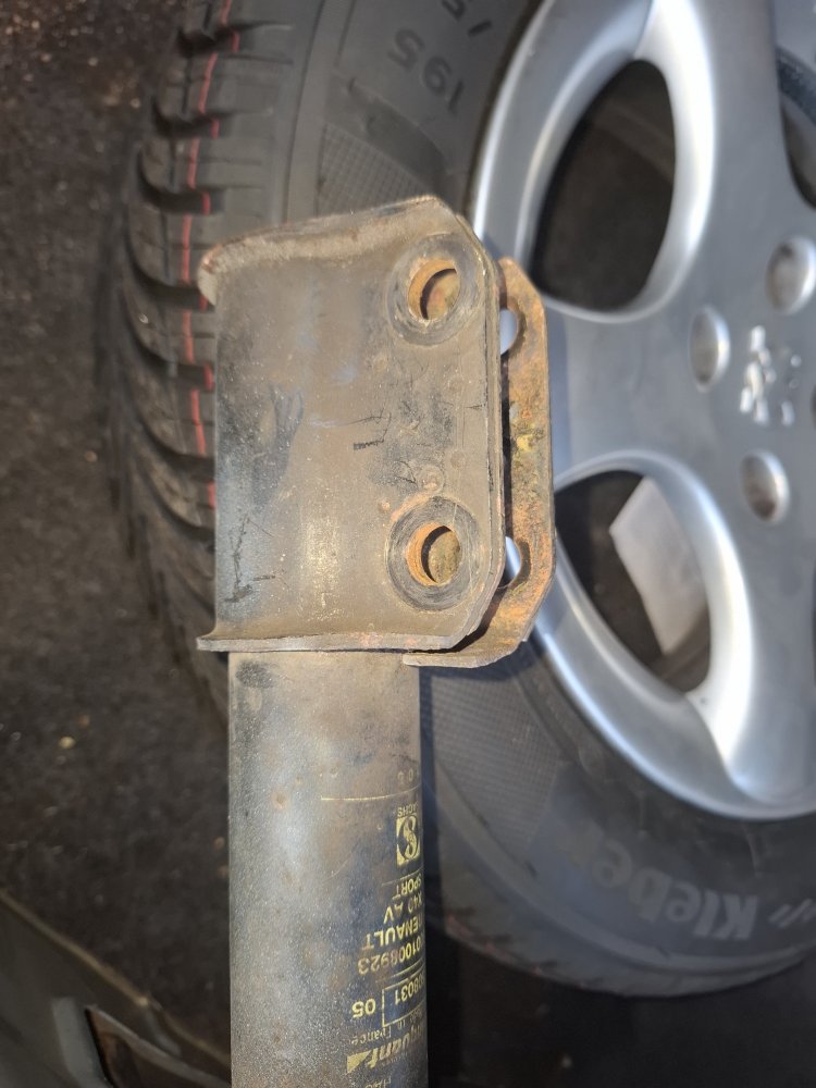

popeye05 a écrit:C'est étrange car dans ma bible la ref 6001008923 est pour la phase 1
En effet je crois qu'il y a une erreur, ceux que j'ai demonté ont la réf 6001008923 et on bien les trous dans le même axe voir photos donc pour moi ph1

Re: Besoin d’aide amortisseurs avants
Messagepar popeye05 » 09 Juillet 2025, 18:27
Les amortisseurs sont différents aussi entre phase 1 et 2
C'est au niveau du pied ou tu as les 2 vis de fixations
Le phase 1 les 2 trous sont aligné par rapport à la jambe alors que le phase 2 ils sont en biais pour justement compenser le déport de la coupelle et du coup conserver un carrossage normal

Messagepar PatGTT » 09 Juillet 2025, 18:53
popeye05 a écrit:Les amortisseurs sont différents aussi entre phase 1 et 2
Merci pour les info popeye05 :plusun:
Donc la ref ammortiseurs ph2 sur le forum n est pas la bonne ++

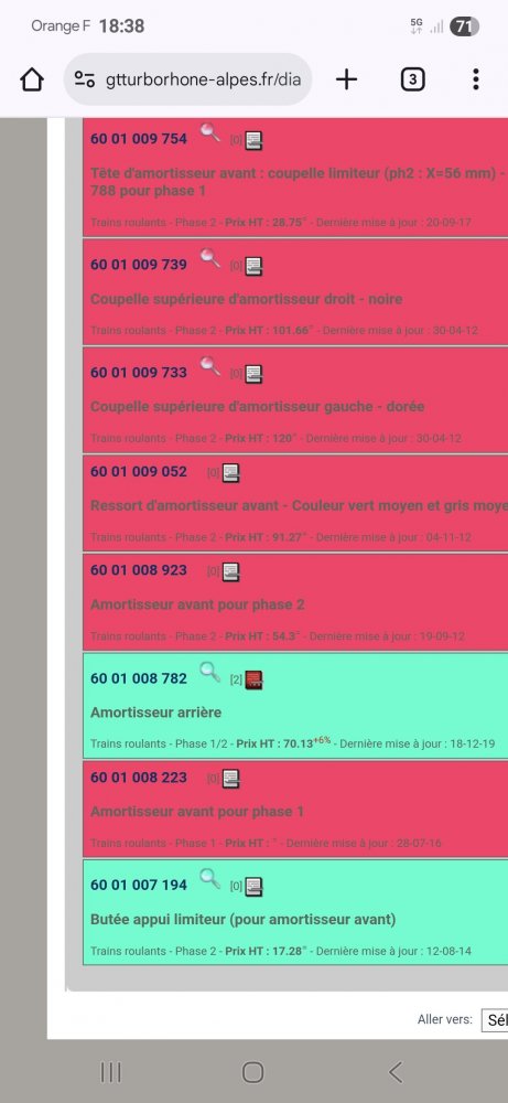

PatGTT
Messages: 131
Messagepar gtclés » 11 Juillet 2025, 17:16
Bon toutes mes excuses, les refs n'étaient effectivement pas les bonnes :fessee:
- la 923 étaient enregistrée pour une ph2 alors que c'est bien pour ph1 (octobre 86 - C1J782 lol2) - > mise à jour ;)
- Du coup, la rèf pour ph 2 n'était pas la bonne effectivement, je retrouve bien celles indiquées par popeye plus haut :respect: -> mise à jour
Messagepar PatGTT » 11 Juillet 2025, 17:53
gtclés a écrit:Bon toutes mes excuses, les refs n'étaient effectivement pas les bonnes :fessee:
Ah bin mon post aura servi mdr4 , super gtclé merci pour la mise a jour ++
