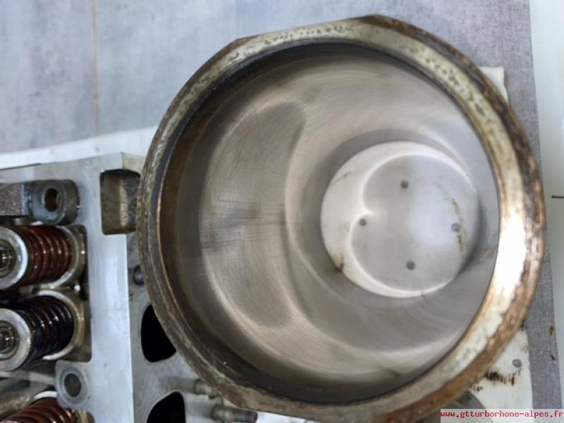

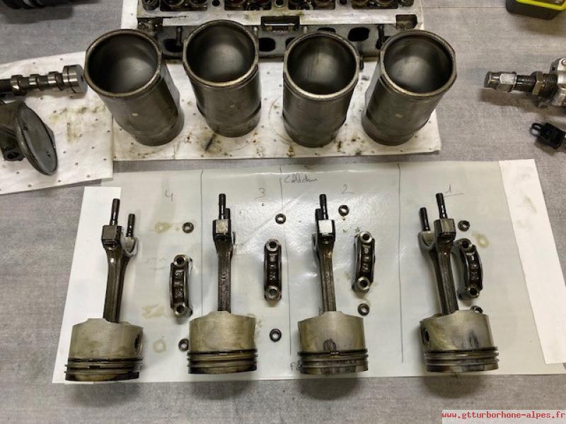

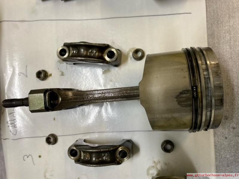

Concernant la belle, je l'ai acquis en 2014 alors qu'elle avait été restauré en 2005 puis entreposé dans un garage en 2007. Je n'ai jamais rencontré de gros soucis avec, seulement une pompe a à essence, un relai tachymétrique et un faisceau d'allumage, autrement RAS. Elle est quasi stock, seulement 4 KONI sport, un décrantage du train arrière, 4 durites avia, MC de wiwi, plaquettes Mintex, silencieux tube Devil trompette et c'est tout. J'ai pu tester l'efficacité du freinage à Loheac, je suis surpris du mordant et de l'endurance ! Ayant maintenant la place pour bricoler, j'ai restauré la sellerie, c'était le dernier point qui n'avait pas été traité lors de la restauration. Très satisfait du résultat bien que ça représente pas mal de boulot si on fait ça bien! Pour info, le tissu provient de gtturboparts et les mousses de jettautosport. Aprés cela, je me suis mis en tête de la vitaminé un peu, j'ai donc sorti l'ensemble moteur/boite pour la pose d'un AAC mini Grp A evo de chez Hemery et en profiter par la même occasion pour réaliser une révision complète du bloc. A la dépose du carter, j'ai pu retrouver des morceaux métalliques, puis des amorces de grippage sur les pistons 1 et 2. C'est donc parti pour une réfection complète du bloc ! Je vous joins quelques photos, les travaux sont en cours, je vous partagerais l'évolution du projet ++ .

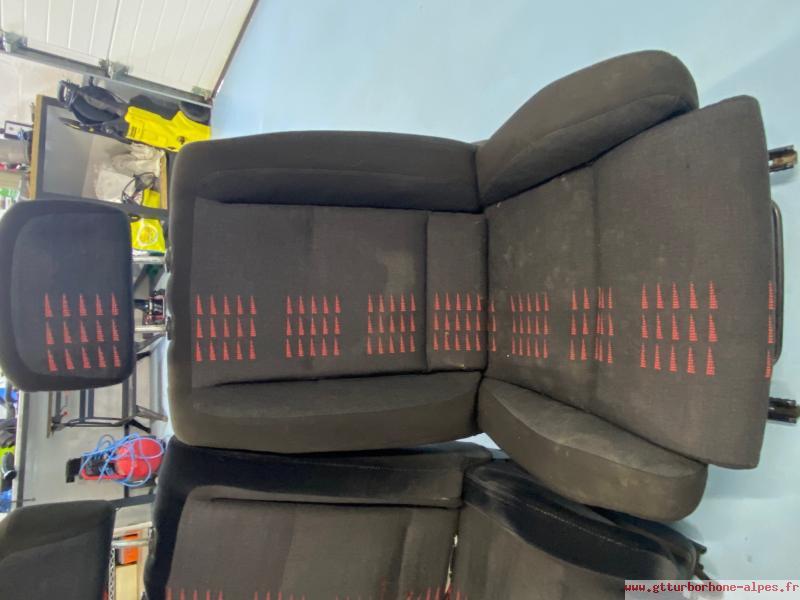

Siège conducteur avant :

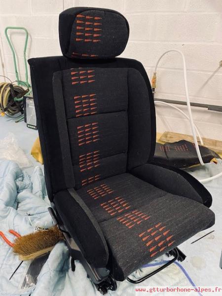

Siège conducteur aprés :

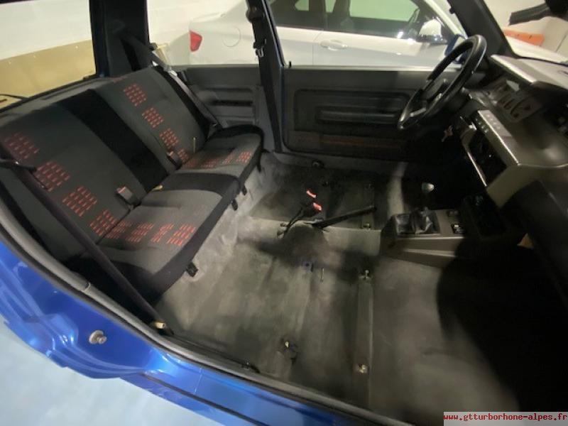

Passage de la shampouineuse sur la moquette, banquette arrière avec tissu neuf :

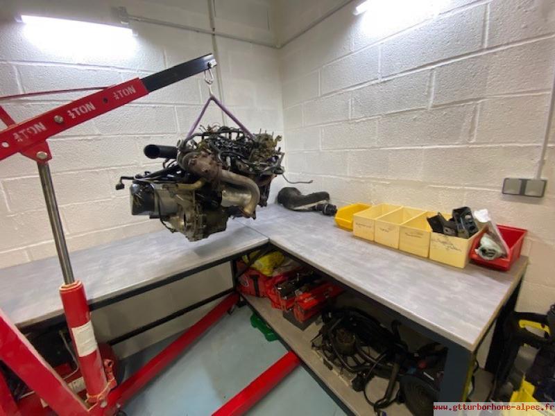

Moteur/boite déposé :

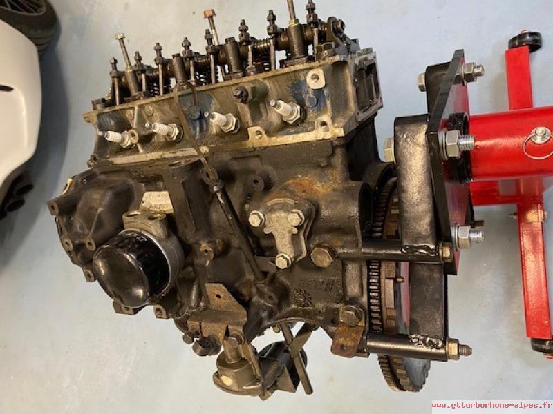

Pose du bloc sur un pied d'atelier pour débuter le démontage :
Pas bon, je soupçonne une surchauffe :
Donc ce qui est prévu pour la suite: prise de l'ensemble des cotes, contrôle de l'ensemble des pièces, travail sur les conduits de culasse, rodage des soupapes, remplacement des joints de queue.
Remplacement de la crépine de pompe à huile si les jeux internes sont conformes, 4 chemises/pistons MAHLE en 76, remplacement des coussinets de bielle, palier de vilebrequin. Envoi en rectif de l'AAC chez Hemery, pose d'une sonde AFR pour pouvoir régler l'ensemble sereinement ;) .

Merci pour l'accueil, oui on pourrait croire mais en réalité la mousse se désagrégeait et les sièges avaient perdu tout maintient. Avec les mousses neuves la différence est flagrante. Je dirais que ça se fait mais il faut être patient, j'ai mis une journée par siège.. Tu peux certainement mettre moins de temps mais j'ai préféré faire ça méticuleusement. A dispo si tu veux des conseils pour la sellerie ++

Bienvenue sur le forum , du beau boulot sur ton GTT. Le bas moteur a l'air d avoir prit cheros , qu est ce qu'il s'est passé ? Les pistons sont littéralement rayés .

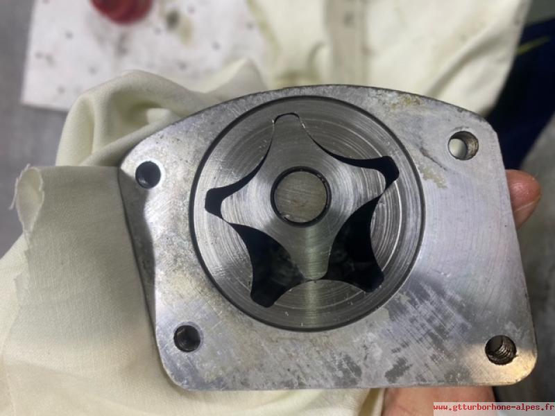

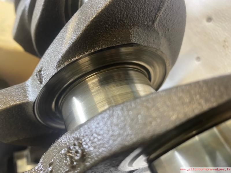

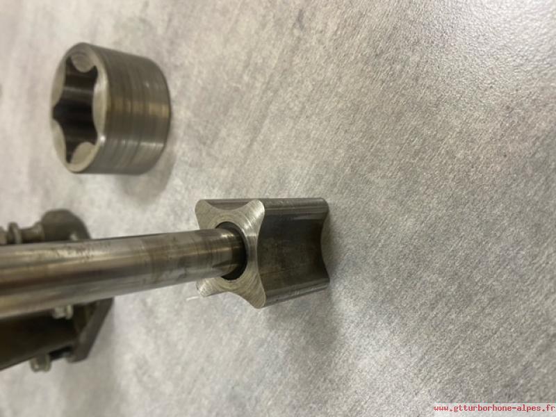

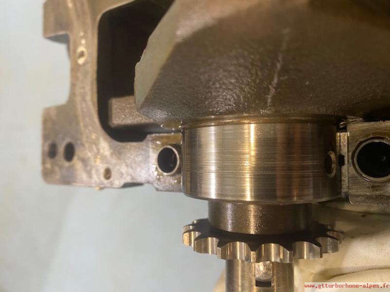

merci à tous pour votre accueil, ça fais plaisir! C'est vraie que le bleu lumière est sympa, mais elles sont toutes belles tant qu'elles sont en bel état lol2 . La visite du moteur se poursuit avec son lot de mauvaises surprises, il y a un maneton de vilebrequin bien marqué, j'ai un moteur d'avance donc je vais récupérer le vilebrequin dessus. Les jeux de la pompe à huile sont dans les tolérances même si un peu haut : Jeu A 0,26 et jeu B 0,13. Je vais juste remplacer la crépine car elle est bien abimé..
Le maneton abimé :
La pompe à huile :

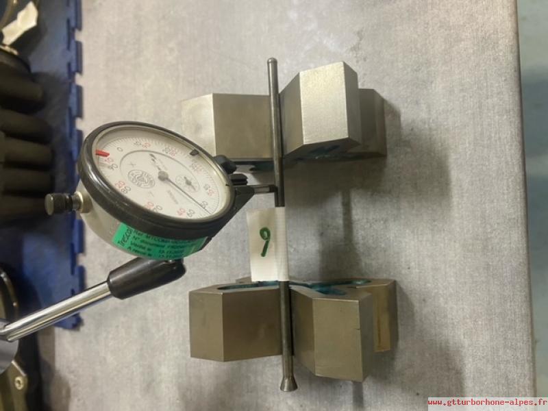

Controle flambage des tiges de culbuteurs ( c'est du dégrossi ):

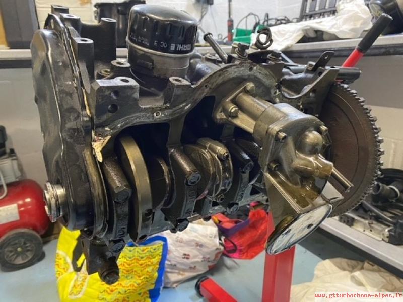

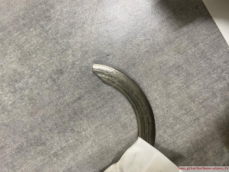

Avis aux spécialistes du cléon, est ce normal l'état de cette portée de butée axial? Le jeu axial était conforme:

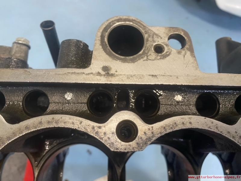

Et ces deux "bouchons" ?

muzo74 a écrit:Bienvenue sur le forum , du beau boulot sur ton GTT. Le bas moteur a l'air d avoir prit cheros , qu est ce qu'il s'est passé ? Les pistons sont littéralement rayés .
Rupture du film d'huile dû, je suppose, à une surchauffe. Le bloc tournait très bien avant dépose, pas de bruit anormal, consommation d'huile ou autre..

Messagepar turbiste 76 » 02 Janvier 2022, 17:24
tu as de la limaille qui est passé partout dans l huile .dans quel état sont tes portées d arbres a cames ?

Messagepar Matthieu » 08 Janvier 2022, 11:35
Salut
Bon courage dans ta remise en état du bloc
Sinon les bouchons j'ai pareil aussi
