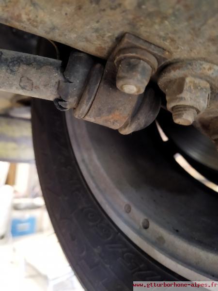

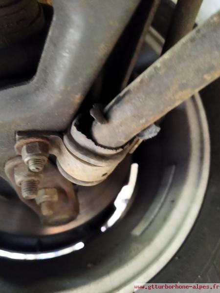

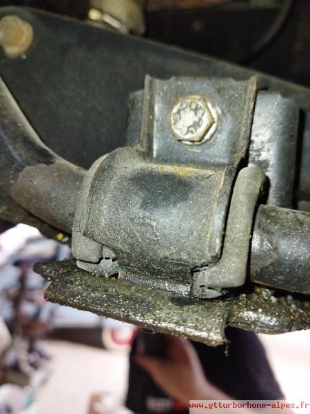

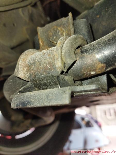

Messagepar Regolive73 » 31 Mai 2022, 07:39
et hop
je me le mets ici pour mémoire mais je pense basculer vers la partie atelier (je n'ai pas vraiment trouvé de méthode ni de matériel adéquat).
donc, les silentblocs de barre stabilisatrice
je pense avoir trouvé l'origine de mes "clongs" en virage appuyé...
https://gtturboparts.com/fr/home/silent ... t-285.html
seul ce vendeur là semble avoir les bonnes ref...
quelqu'un l'a déjà fait?... :livre: :livre: :livre:
Regolive73
Messages: 104
Re: [73] - Regolive73 - GTT Ph1 1985 - Gris
Messagepar math 71 » 31 Mai 2022, 10:11
Une clef de 13 et une brosse métallique pour nettoyer un petit coup et c'est partie.
Messages: 2576
Messagepar Regolive73 » 31 Mai 2022, 15:02
math 71 a écrit:Une clef de 13 et une brosse métallique pour nettoyer un petit coup et c'est partie.
merci
c'est aussi simple que ça? j'ai oublié de mesurer le diamètre de la barre...
les silentblocs se mettent facilement?
obligation de déposer les roues , ou sur un pont roule ma poule
Regolive73

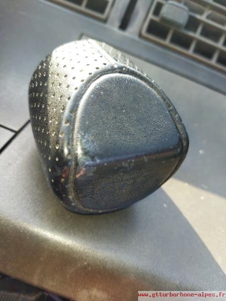

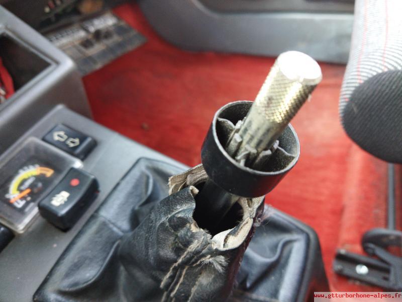

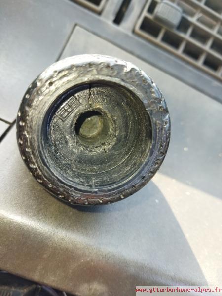

Messagepar Regolive73 » 31 Mai 2022, 15:31
et tant que j'y suis je pose ma question con ici...
le ridicule ne tue pas mais...
j'aimerais que papa tienne bien dans maman....
je vous présente maman qui a perdu son tatouage
le derrière de maman qui a été agrandi...(par papa j'imagine)
et voilà papa avec son appareillage légèrement rayuré
maman tient juste ce qu'il faut mais j'aimerais essayer de la faire tenir mieux....des idées??
Messagepar math 71 » 31 Mai 2022, 15:37
Si tu veux pas mettre trop d'euros, sur lbc ils vendent en autocollant la grille avec les vitesses.
Pour faire tenir papa dans maman un peu de colle à par brise et fini.

Messagepar muzo74 » 31 Mai 2022, 16:30
Profite en pour changer ton soufflet de levier , il est cuit .ça coute pas grand chose sur internet ( 9 euros je crois avoir payer ) sur ebay . Je plusoie le point de colle a pare brise , mais pas trop sinon tu n arrivera pas a rentrer le pommeau , il ressort si trop de colle , ça fait ventouze :dent:

Messagepar nico » 31 Mai 2022, 18:48
une noisette de 11FC dans le pommeau et il bougera plus :yeah:

Messagepar Regolive73 » 01 Juin 2022, 07:39
math 71 a écrit:Si tu veux pas mettre trop d'euros, sur lbc ils vendent en autocollant la grille avec les vitesses.
yes j'avais vu pour le tatouage de maman :) merci
Messagepar Regolive73 » 01 Juin 2022, 07:44
muzo74 a écrit:Profite en pour changer ton soufflet de levier , il est cuit .ça coute pas grand chose sur internet ( 9 euros je crois avoir payer ) sur ebay . Je plusoie le point de colle a pare brise , mais pas trop sinon tu n arrivera pas a rentrer le pommeau , il ressort si trop de colle , ça fait ventouze :dent:
yes le soufflet est déglingué
pour 30 boules ça se trouve plutot ressemblant à l'origine
