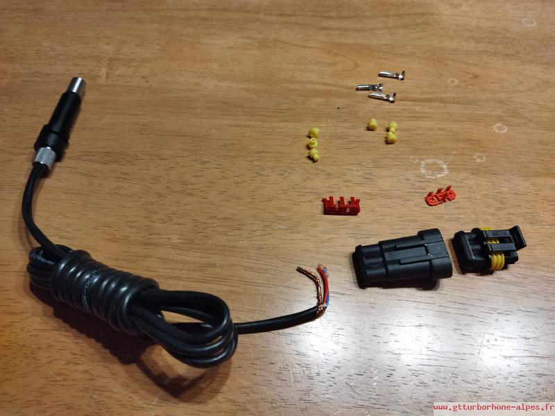

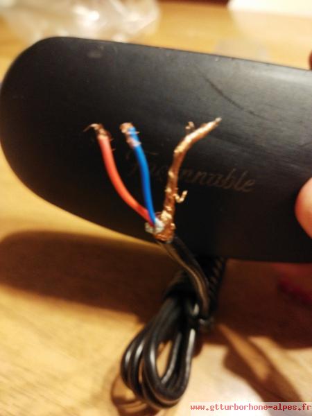

donc partie basse du cable compteur arrivée, service nickel, par mail ils donnent des indications pour le montage, donc pour l'instant c'est parfait.
cependant ça ressemble très peu au capteur d'origine, clairement, mais donc confiance, on va essayer
leur connectique semble assez pénible à mettre en oeuvre, vous pensez qu'un sucre/wago peut faire le même job correctement?

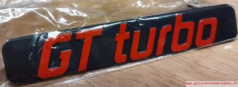

tant que j'y étais, les lettres de mon monogramme de calandre avaient été repeintes à la main (qui tremblait)
plutot que de s'emmerder, pour 23€ :
c'est indiqué auxal derrière mdr

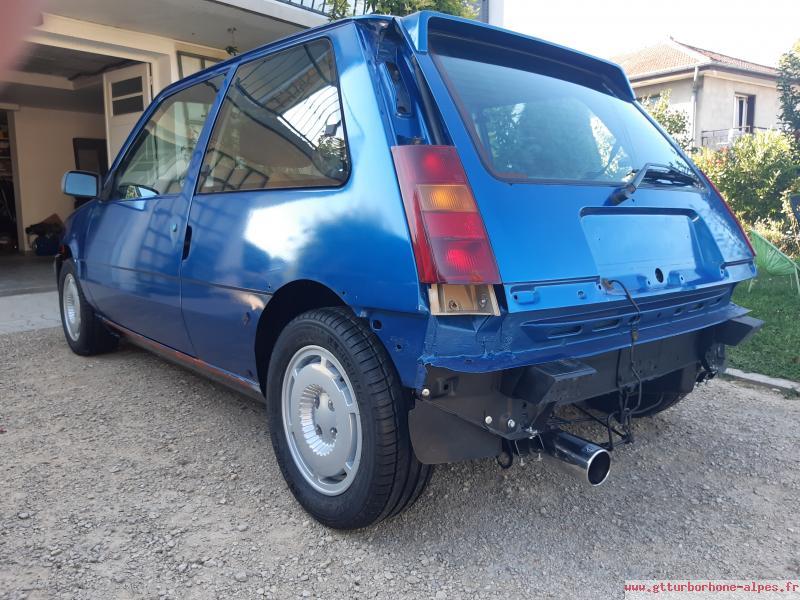

réglagle carbu fait par un pro (controle technique)
CO 1.7 Lambda 1000 :yeah:
carbu ok du coup, plus de fumées noires, plus de ratatataatouillages
en revanche crémaillère entière à changer
quand il faut il faut :respect: :respect: :respect: :respect:

Messagepar Regolive73 » 22 Août 2022, 12:27
petit retour de vacances....après un petit rasso tranquille et sans chichis et sans trouduc !
Regolive73
Messages: 104
Re: [73] - Regolive73 - GTT Ph1 1985 - Gris
Messagepar Regolive73 » 22 Août 2022, 12:31
donc côté méca
crémaillere à changer (avec les deux rotules+bras) (obligation de démonter le berceau avant?!)
fuite au joint sortie de vilebrequin (donc dépose boite)
et du coup on en profite pour changer la totalité de l'embrayage mécanisme fourchette disque butée
vos avis rapides? :help:
je m'occupe des pièces (ouf) et un mécano confirmé bosse dessus
côté pièces, rapidement j'en ai pour 300 environ

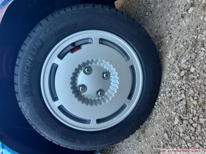

côté pneu

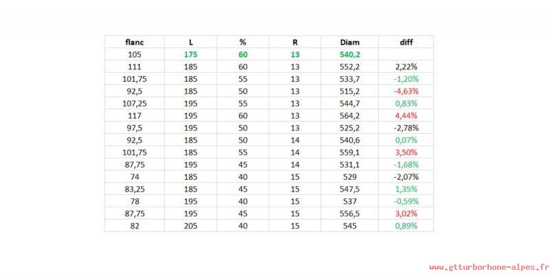

les ph1 les jantes c'est du 4x100 ET38 et du 5.5x13
qqu'un a déjà essayé de mettre du 195/55 sur des jantes phase 1? c'est censé être la largeur max pour du 5.5, mais entre maximum et trop large pour la jante...la limite peut être fine
je trouve pas de jantes qui me plaise à par les turbine clio (14) et les oz (14 et 15), du coup garder les memes serait potentiellement pas mal ! :copain:
et oui 175 c'est un peu léger je trouve

Messagepar Fred38 » 15 Septembre 2022, 16:45
J'ai mis les Michelin en 195/55/13
Pas de soucis particulier au montage

Messagepar muzo74 » 15 Septembre 2022, 19:03
No soucis , les 195/55R13 étaient aussi montés sur les phase 1 en option.
Messagepar Regolive73 » 16 Septembre 2022, 06:06
c'est des pilot exalto?

Messagepar Regolive73 » 16 Septembre 2022, 07:27
pour passer en 15" (style speedline turbine clio 16s), ya des modifs à faire?
Regolive73
Messages: 104
Messagepar remi74 » 16 Septembre 2022, 07:34
aucunes modifs a faire pour passer en 15, juste faut prendre un pneu en 45 pour pas que ça touche . En 50 ça peut toucher les ailes arrières.
Après c'est un avis perso mais du 15 pouces sur une PH1 ... oulala gachis.
je recommande des cales de 16mm (20 mm si pas trop rabaissé) arrière et 20 mm à l'avant, des pneus un peu plus performants (nakang NS-2R en 13 pouces 185/60 et super bon placement prix ou toyo)
Et la ça te change la tête de l'auto en restant dans l'origine :rally: :coupe:
En vrai tu t'en fou de rester dans une circonférence identique

Messagepar Regolive73 » 16 Septembre 2022, 07:35
bon hier soir j'ai été un peu trop tranquille...
le 185/50r14 c'est pile poil mdr
purement théorique mais c'est rigolo...
en gros je suis déjà légèrement rabaissé (pour être honnête juste ce qu'il faut 2 cm je pense), et j'aimerais avoir un poil plus de largeur de pneu et un poil moins de hauteur de flanc, peut être pas en 15" je trouve que c'est presque trop gros pour la caisse
manque plus que le prix des jantes et des pneus à côté et c'est complet mdr

Messagepar Regolive73 » 16 Septembre 2022, 07:55
remi74 a écrit:aucunes modifs a faire pour passer en 15, juste faut prendre un pneu en 45 pour pas que ça touche . En 50 ça peut toucher les ailes arrières.
pour la circonférence d'accord mais c'était pour regarder ce que ça faisait un peu...de toutes façons je n'ai plus de compteur :langue: ...pour l'instant, mais aussi je ne veux pas perdre de pêche
