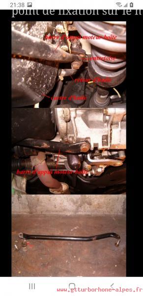

Et je ne vois pas l'entretoise ?
Messages: 2114
Re: [05] pascal05 gt ph 2 blanc glacier
Messagepar Pascal05 » 07 Mars 2025, 19:44
Merci pour ta réponse Fabrice .
L'entretoise côté bloc était au sol pour la photo.
La barre serait plus dans l'axe du trou lisse sur le bloc que du trou fileté ,c'est curieux .
Celle ci est issu d'une sp5 gtr que j'ai dépoilé ce weekend , je vais en essayer une autre pour voir.
Messages: 497
Messagepar popeye05 » 07 Mars 2025, 19:47
attention au sens aussi
on arrive a la mettre a l'envers mais ça touche au carter d'huile et avec les vibration ça peut le percer
Messages: 928
Messagepar Pascal05 » 07 Mars 2025, 19:57
popeye05 a écrit:attention au sens aussi
OK Popeye merci, j'avais pris le sens de montage de la gtr blanche ,à priori c'était bon.

Qui te dit que c'était bien monté sur ta gtr ?
j'en ai vu plusieurs avec la patte a l'envers
Messages: 928
Messagepar Pascal05 » 07 Mars 2025, 20:15
Tu as raison ! pas de confiance sans contrôle !
je vais regarder sur l'autre gtr ,sans certitudes également lol2
L'entretoise est bien côté bloc hein ?
Messages: 497
Messagepar popeye05 » 07 Mars 2025, 20:18
oui l'entretoise va entre le bloc et la patte
Messages: 928
