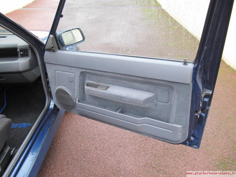

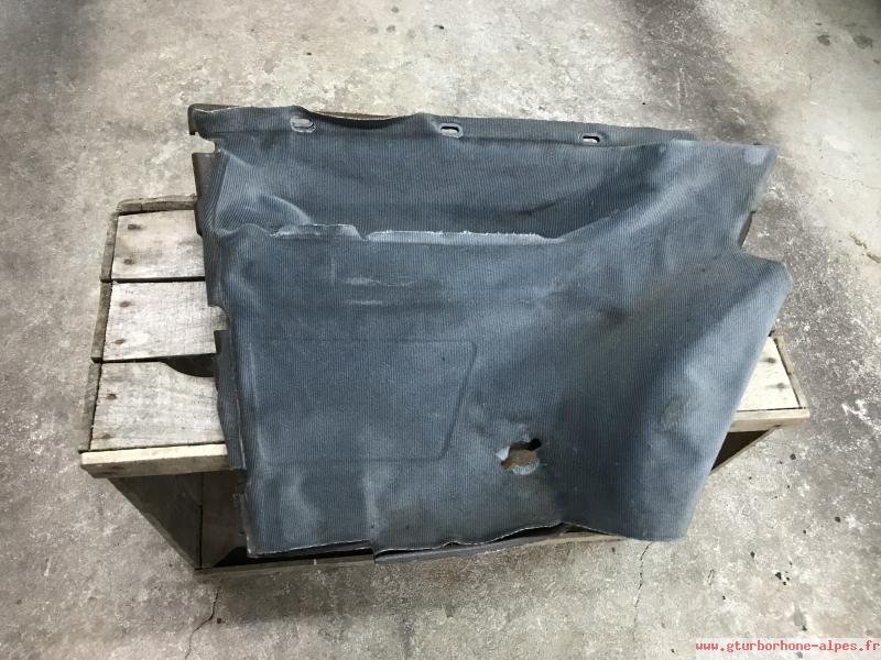

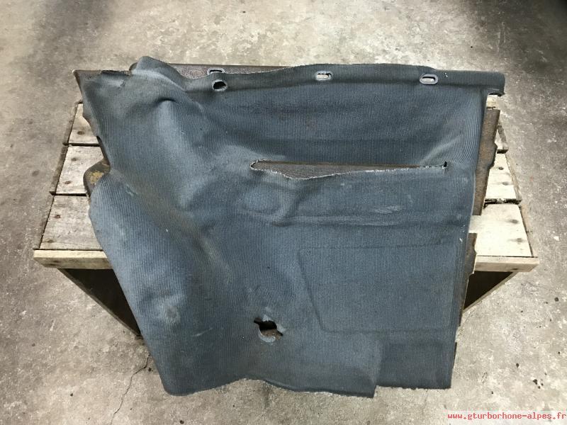

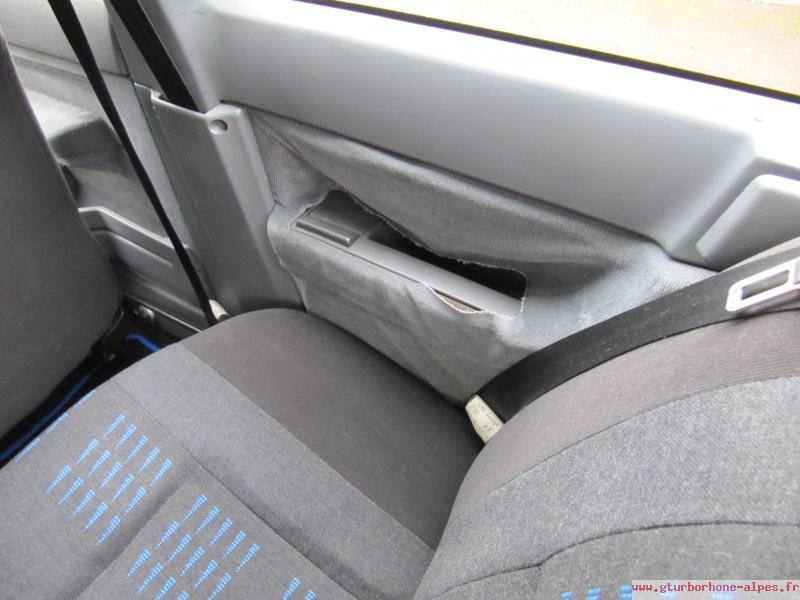

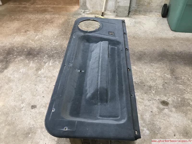

En attendant voici les panneaux arrières, avant et après démontage.
Les panneaux des portes avants, avant et après démontage.
ça ne sera pas du luxe cette rénovation !

tu as une idée sur la manière dont ton sellier va s'y prendre pour le panneaux arrières ? c'est vraiment galère ce truc :mur:
Re: [37] Hurricane - GT AO 1990
Messagepar nico66 » 05 Novembre 2017, 17:59
gtclés a écrit:tu as une idée sur la manière dont ton sellier va s'y prendre pour le panneaux arrières ? c'est vraiment galère ce truc :mur:
Idem j'ai panneau complètement décoller me tarde de voir le résultat et de savoir comment il a fait :langue: ++
Messagepar 122B » 05 Novembre 2017, 18:14
apres decapage du support : il commence a coller le tour du cendrier , laisse sécher , ensuite colle neoprene liquide pulverisee au pistolet buse de 2.5 mm , ensuite il comprime les parties arrondies avec une mousse le temps du sechage
Messagepar gtclés » 05 Novembre 2017, 19:22
122B a écrit:apres decapage du support : il commence a coller le tour du cendrier , laisse sécher , ensuite colle neoprene liquide pulverisee au pistolet buse de 2.5 mm , ensuite il comprime les parties arrondies avec une mousse le temps du sechage
Avec un nouveau tissu ?
Messagepar 122B » 05 Novembre 2017, 23:16
non avec l'ancien , pour l'instant mon sellier a pas trouve de correspondance avec ses fournisseurs actuels , avec du tissu neuf y aurait pas de problemes
