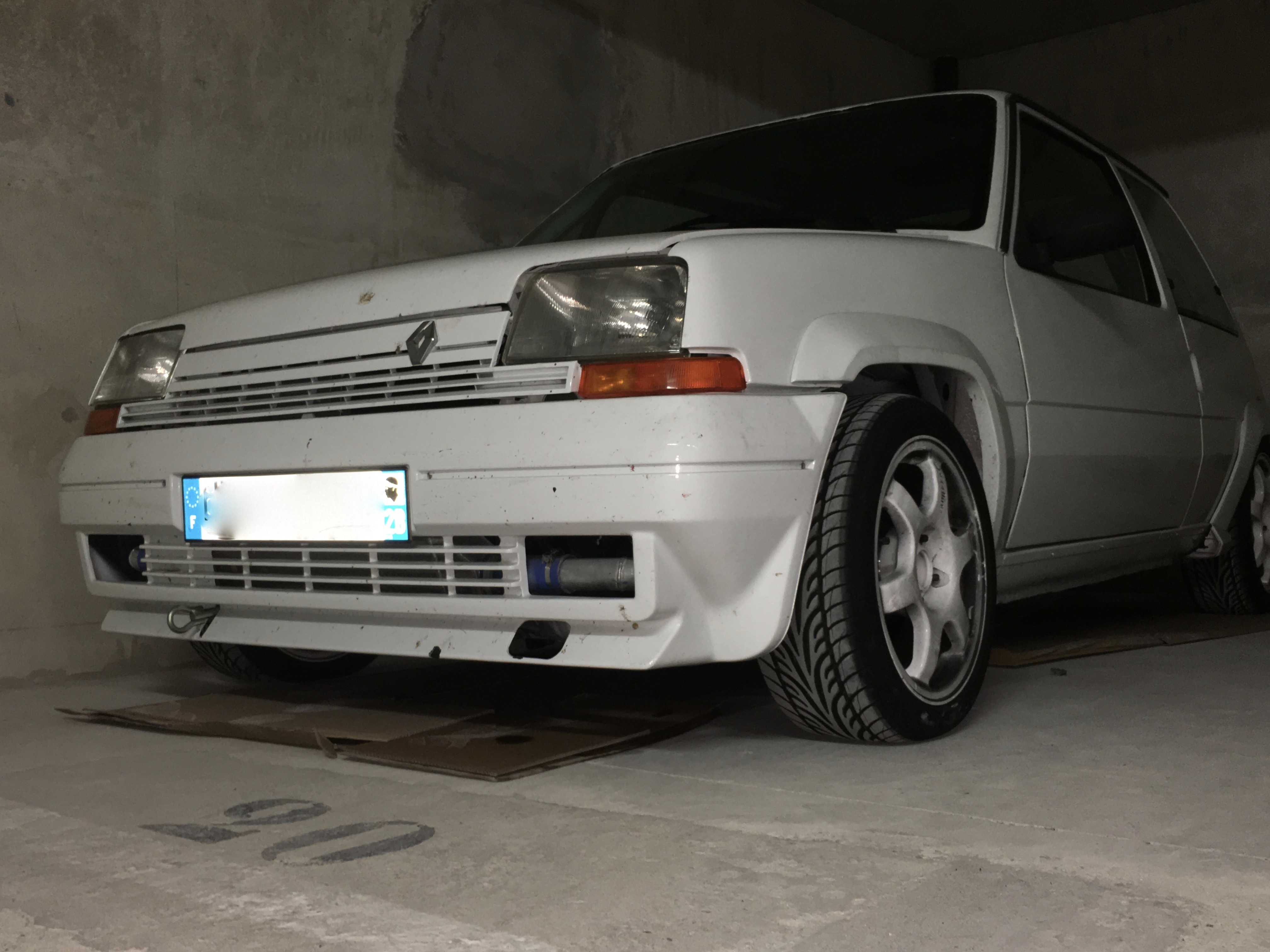

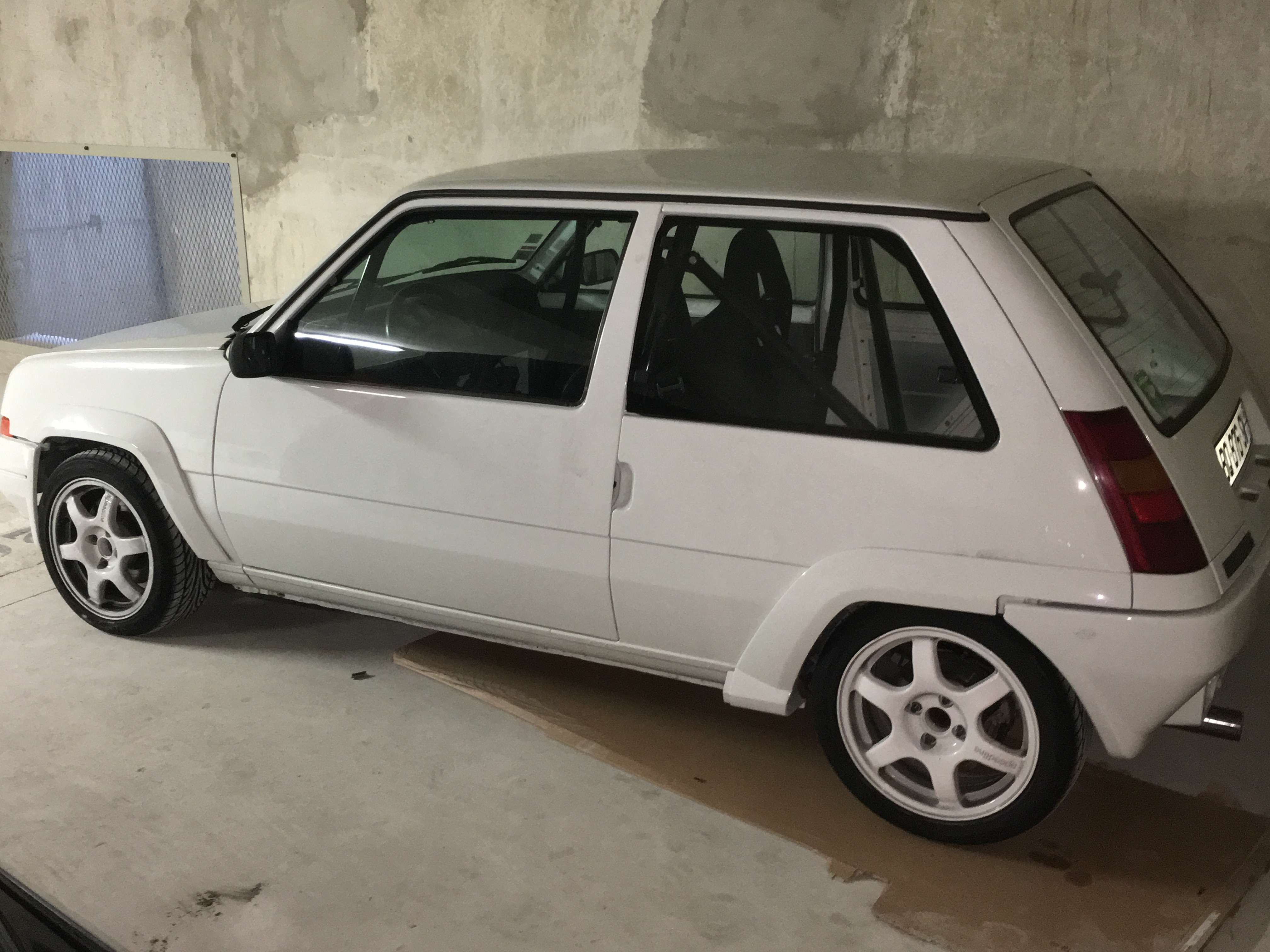

Alors comme demander je vous donne un peu de détails sur la belle et sa restauration qui a déjà commencé.
Étant passionné par ce véhicule depuis mon tendre enfance aujourd'hui j'ai décidé de me relancé dans l'aventure pour la deuxième fois.
Alors j'ai récupéré celle-ci au fin fond du 93 dans un petit garage avec peu d'informations sur le véhicule mise à part un changement de pompe à huile , pompe à eau et le reconditionnement du turbo avec vérification haut moteur et bas moteur. L'ancien proprio l'avait acheté pour pouvoir faire du circuit.
Du coup elle déjà subi une restauration complète du châssis avec une préparation GR'N et une peinture complet blanc glace. Bon point pour moi celle-ci ne présente aucun point de rouille.
En vue de la préparation pour le circuit cela explique la présence de certaines pièces comme 4 jantes speedLine bien chaussée, d'un kit suspension , d'un répartiteur de frein Wilwood, d'un refroidissement par eau sur la sortie de l'échangeur d'air vers le turbo, L'installation d'un arceaux de sécurité et d'un reconditionnement du turbo T2 et J'en oublie car la liste est longue.
Avant de commencer la description de ma restauration je tiens à préciser que je ne suis pas du tout un puriste. La voiture ne sera pas totalement remis d'origine car je ne veux pas investir le double de sa valeur surtout vu l'explosion des prix de certaines pièces et de la Rareté. :mur:
Puis j'aime sont côté street race du coup elle restera dans sont jus sauf qu'elle ne sera plus destiné pour le circuit principalement après ma restauration.

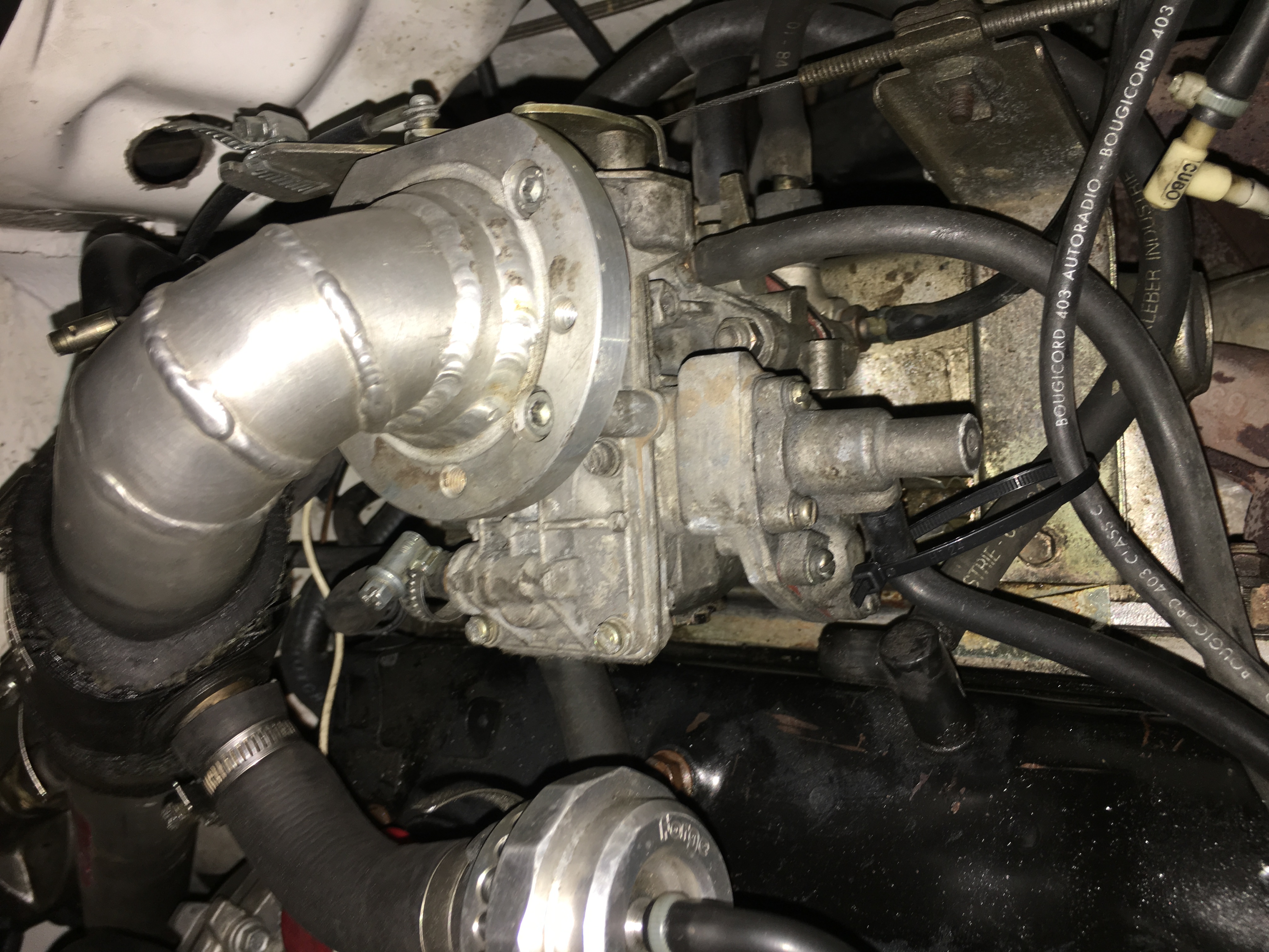

Dès son arrivée au garage je me suis occupé de démonter le carburateur et de le préparer pour son envoi chez notre le grand Fabio pour une remise en forme.

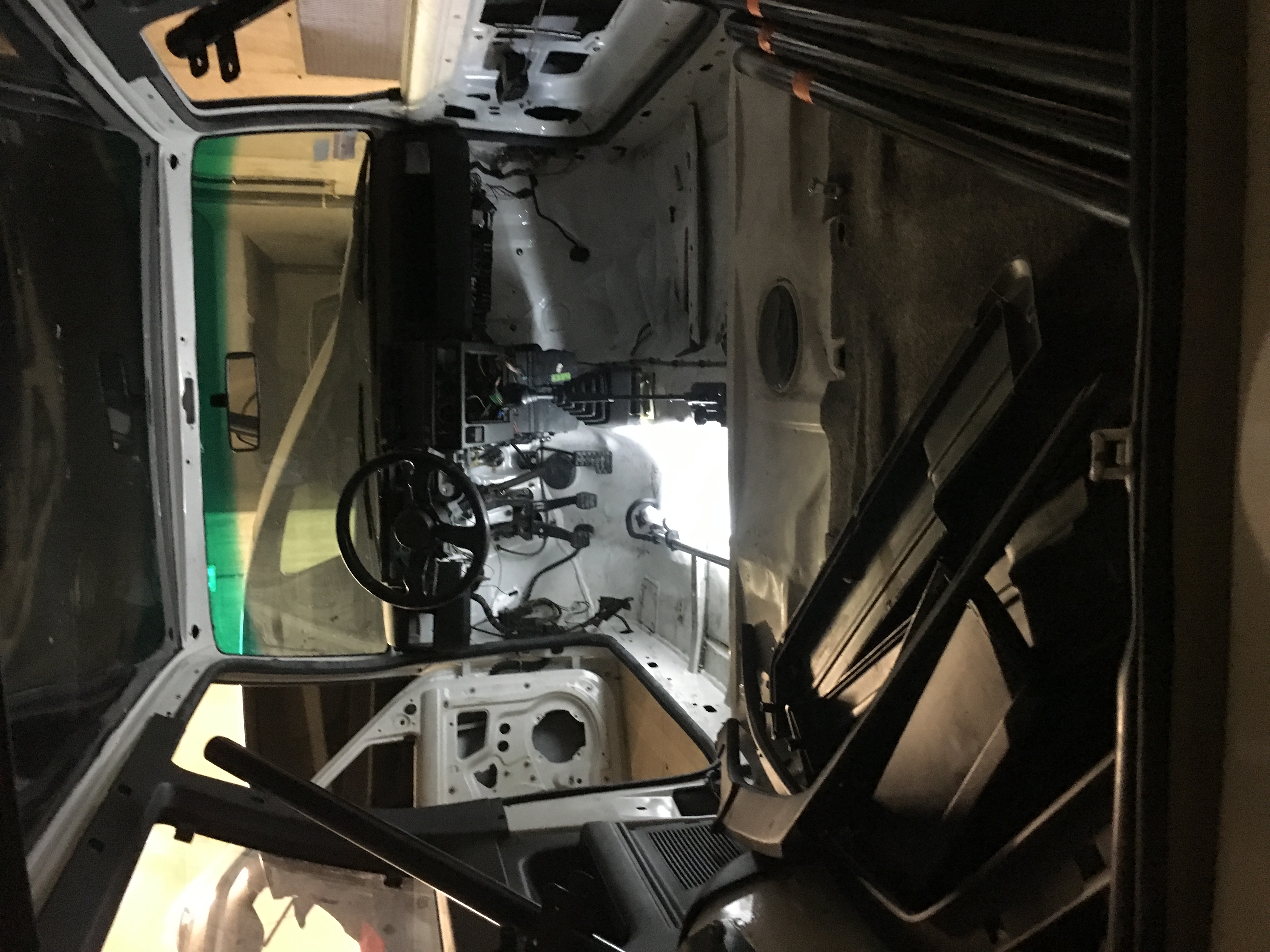

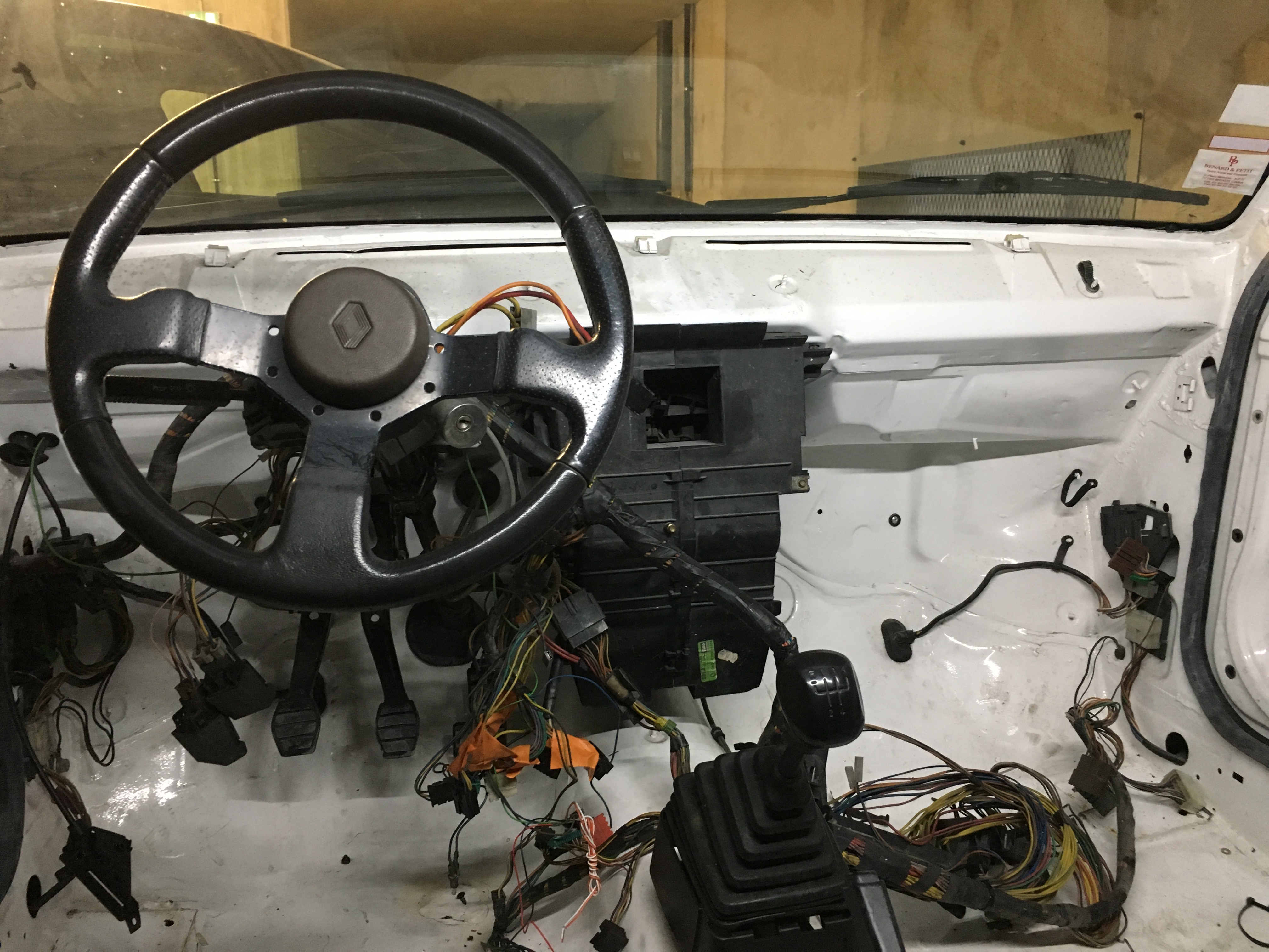

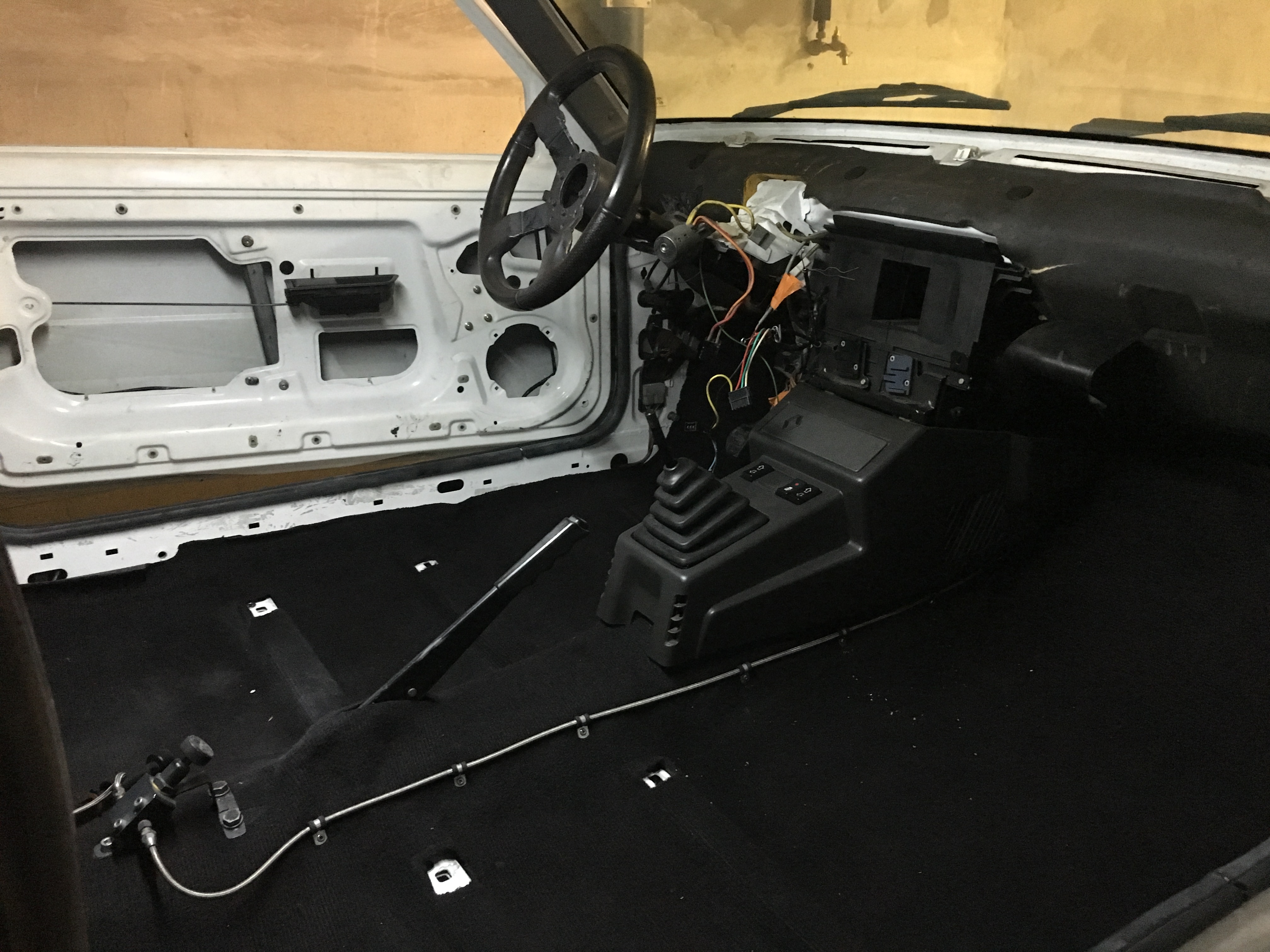

J'en ai profité pour démonter tout l'intérieur en même temps il ne restait pas grand chose vu que celle-ci été vidé complètement. il ne restait que les sièges avant, L'arceau est le tableau de bord. Image

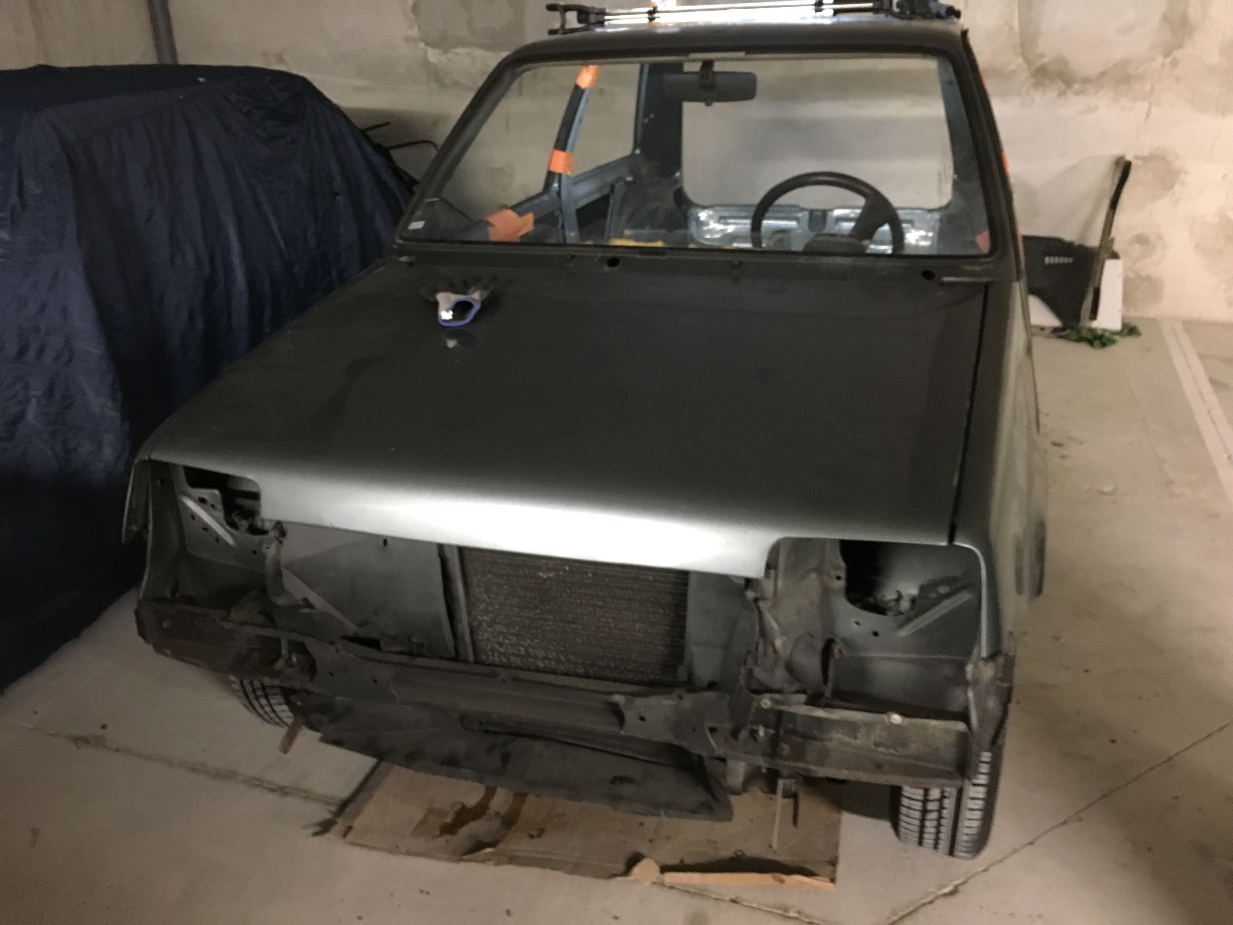

Je me suis procuré une GTS pour donneuse d'organes. Récupération de tous les plastiques et de la moquette que je timdrée en noir car le rouge me plait pas dutout.
Remplacement du tableau de bord car l'ancien a été fortement allégèrent remontage de L'habitacle avec modification de la banquette arrière pour pouvoir garder l'arceau.

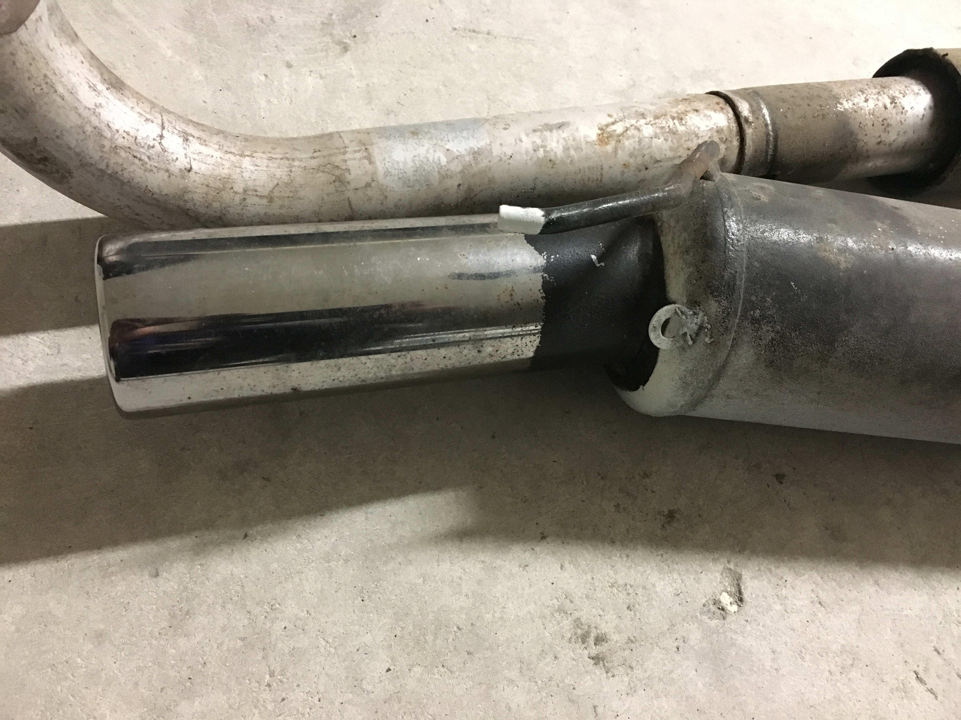

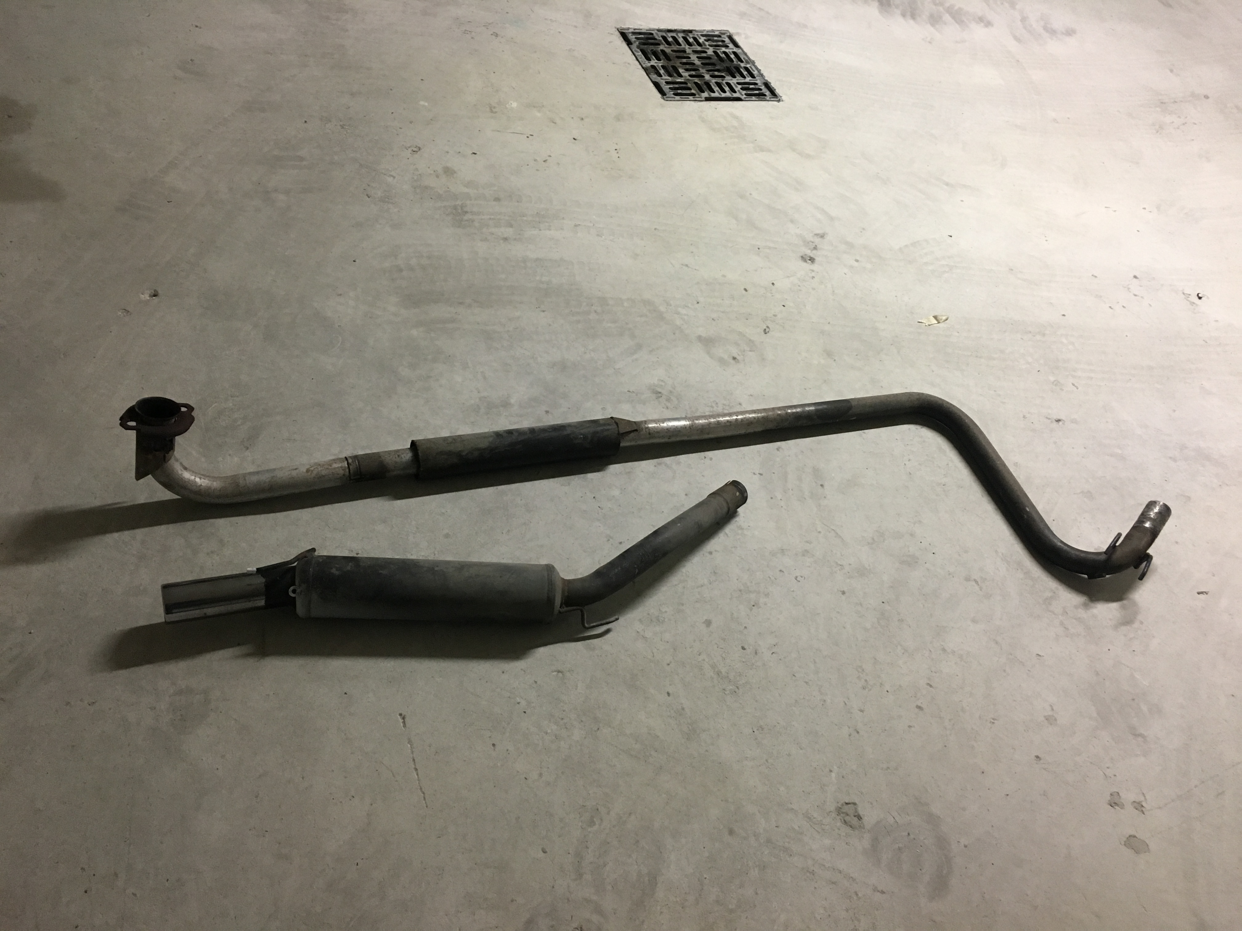

Déposé de la ligne GR'N OMP pour une ligne direct inox en trompé de chez GT turbo online.

Remplacement de la coiffe carburateur car l'ancien à utilisé une platine d'AEI pour faire la bonne orientation vers l'échangeur.
